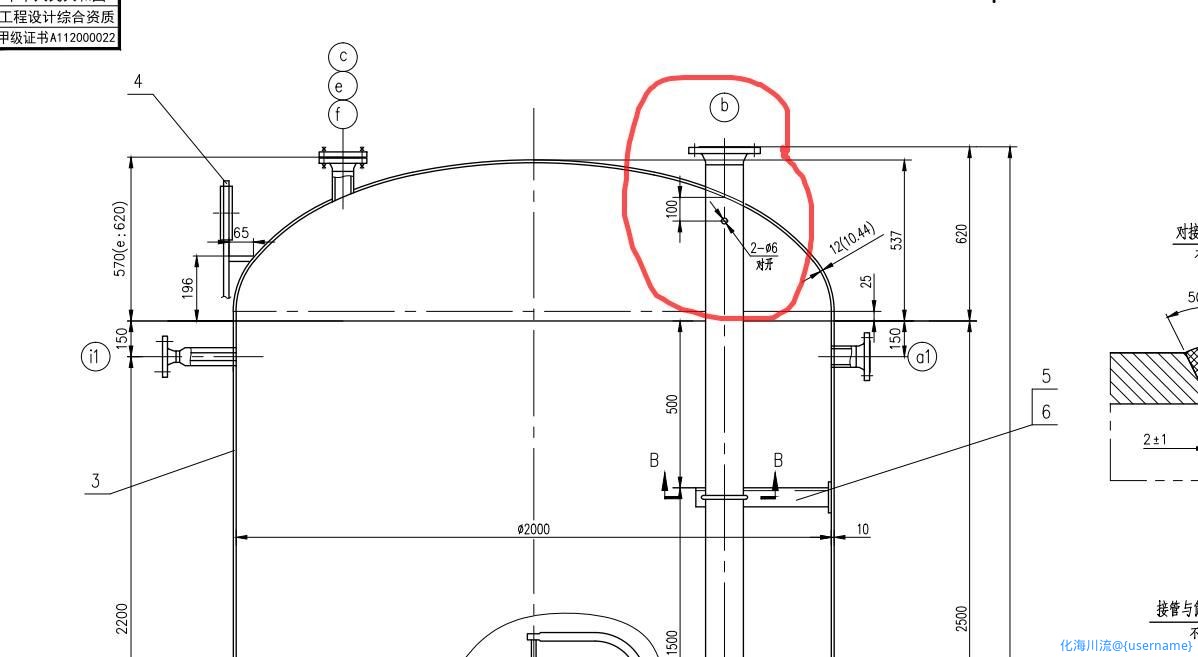

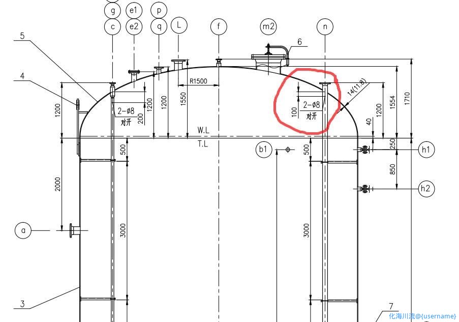

各位老师,天辰设计院在负压塔,塔顶冷凝器下料管上设计开φ6-8的对孔,可是我在加拿大和德国设计上就没见过这个孔,这个孔作用是什么?

放空,便于排净吧。个人观点。

破虹吸孔

1、破坏虹吸
2、原始开车时可以排气,避免气塞
3、不要迷信老外,天辰还是靠谱的

在进料的时候,物料突然进入垂直下落段,会增速下落,导致某处真空,进料不稳定。
有2个孔,会平衡压力,防止上述事件发生。
这是正解。

管内压力与罐内压力平衡,防止倒吸。

平衡压力的,抵制管内液住静压的负压效应。

主要是防止气阻,使下料通畅

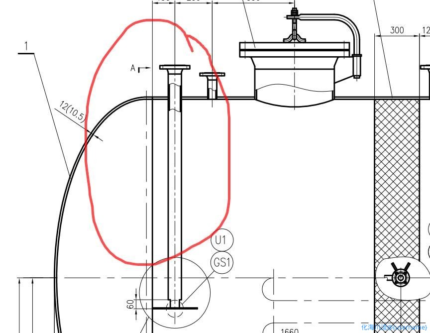

常压塔 塔顶冷凝器下料不用开孔吗?

一个是立式,一个是卧式,个人认为与高度有关

假如冷凝器的比回流罐高出的高度足够(也就是冷凝器的出液口到回流罐液面的距离大于插入液面以下管道长度较多,考虑管道阻力降,建议大于3m以上),就可以不开孔,不管是卧式还是立式。
