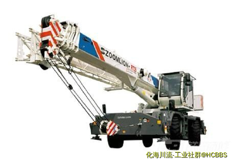

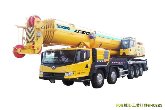

2014特种设备目录不是取消了汽车起重机吗(图一),为什么我所在工地汽车吊司机都有特种设备操作证?

请楼主把他们证件贴出来 方便讨论初步判断
第一张图是汽车起重机,两个驾驶室,汽车式的前排支腿在车身中部、不属于特种设备管辖了。
第二张图比较奇怪,一个驾驶室,有支腿,我感觉应该是轮胎起重机,属于特种设备管辖。这个有待商榷,其他同学谈谈看法

看下特种设备目录就明白了,带驾驶室和不带驾驶室的是不一样的

分上下车(两个驾驶室的)他现在不属特种设备,我们搞石油化工安装的,但两个车的起重司机,都要求有证!但是汽车吊不用像叉车那样每年验车了!没有原因!
