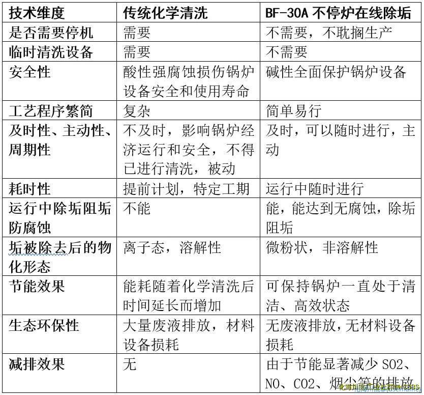

⒌不停炉停车在线无酸清洗除垢技术与传统化学清洗方法对比
