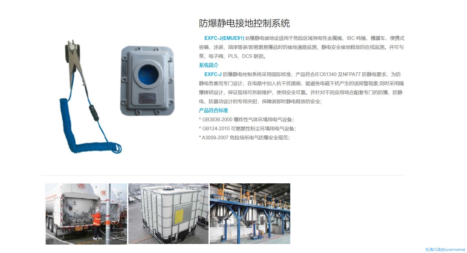

业主要求拉缸有一个静电联锁控制,就是一个拉缸装有溶剂过来,防止拉缸有静电就联锁关阀关泵。我用静电接地控制器。但是业主说需要测出静电值的仪表,根据静电值来联锁,有没有遇见过可以测静电值的仪表。
我想用图片的这种,但是业主觉得这是测电阻,不能显示有多少静电,问我们有没有可以测静电值的,但是我找了好久没找到。各位老师有遇见过吗?

得,这业主也是外行货,就不允许有静电,一旦静电释放产生电火花,太危险了,居然还要测静电值

瓜娃子,静电么,测得就是对地电压,那我如果有一个可以稳定的、一头接设备、一头接地的测量用的高档电压表,那么,我还不如用几根稳定的、一头接设备、一头接地的接地线,静电产生了就给接地释放掉,那不就没了。
如果业主非得让静电产生后不释放,非得测,那,那,那就由他去吧。

好的,我觉得测得电阻小,静电导入大地了,就没静电了,没接好接地夹,没做好接地工作,就联锁不能动作这样感觉更稳妥。接地良好就说明肯定没有静电,但是业主一直要求要显示值的,然后我找了一个可以显示电阻值的。还是不愿意。

就算他想测,我好像也没找到可以直接测得设备静电值得仪表,所以疑惑有没有这种仪表。如果有他愿意花钱给他加上也无所谓,但是好像没找到这类仪表。

搞个电压表,定做个4~20mA输出,问问电气,可能有这种电位计的东西。
我原来卖过那种玩意,比如那种交流电压表、直流电压表这种二次表。具体不好挂链接,你搜一下福建上润智能数显电压表,就那种方盒子的二次表,很古老的东西,现在常用于小型设计,没有PLC和DCS等控制系统的项目上。
