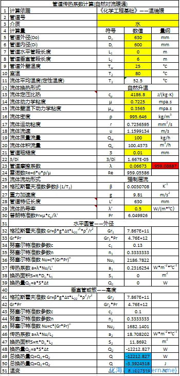

有个露天放置的塔器设备,表面没有任何绝热材料,内部充满液体,循环流动,想知道在夏季时会吸收多少热量?主要是想知道吸收多少热量,导致循环流动的液体升温多少。该如何计算?谢谢。

按25度100kg/h的水进Φ600*6000塔,太阳直射塔环境80度,工况计算,温变8度。
计算书中黄色部分若可提供已知工况,可以计算出更准确的值。
计算书中黄色部分若可提供已 ...
你的计算表格 能给我一份吗

计算书供参考
