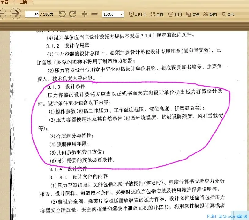

压力容器条件图是什么? 谁提供给谁?做什么用的?需要资质吗?包含哪些内容?
发表于 2022-6-17 12:44:38
1.设计条件图(表)的内容
设计条件图(表)是设计人员进行压力容器设计的依据之一,至少包括下列内容:操作参数(包括工作压力、工作温度范围、液位高度、接管载荷等);压力容器使用地及其自然条件(包括环境温度、搞垮设防列度、风和雪载荷等);介质组分与特性;预期的使用年限;几何参数和管口方位;设计需要的其他必要条件等,该设计条件图(表)应由设计委托方的技术代表确认签章方为有效。

2楼说的很全面了,我用土话补充一下,一般来说,最常见的方式,就是业主委托设计院进行压力容器的工艺计算(确定立式/卧式;容器大小DN;各个管口大小等等参数),设计院计算好了,给画个简图,附上个技术参数表格,内容一般包含2楼说的那些,然后这个图经业主转给制造厂,由制造厂细化图纸并进行强度计算,确定材料尺寸等等,完善成可以用于生产制造的全套图纸,提交给业主同时转给设计院进行确认,细化后的图纸是否满足要求,确认通过后,由制造厂按图施工生产制造。

看你走什么方式了,
1是有的业主就是图便宜,业主方自己也有技术人员,出个简图说明下需求,找个私人算一下(工艺和强度)然后让这个私人把全套图画完,业主自己找人去盖设计章(有设计资质的企业,稍微花点钱,签字盖章),回头扔给小作坊去做出来,这种事也不是没有。这样业主出个简图能说明需求就完了呗。
或者2是走正式流程,业主委托设计院工艺计算,设计院出简图(条件图/表)(设计院肯定有设计资质了),这个东西给业主确认,满足需求了,业主转给制造厂。
一般正规点的,大点的项目都是走2的,我个人也接过1这种的,当然1这种都是很简单的、内部没什么结构的空储罐/简单的换热器之类的。

压力容器条件图不需要资质,用户、总承包、设计单位、制造单位都可以编制,但编制人需要有一定的技术基础。主要包含设计基础资料和用户需求,这个都需要用户提供(用户未提供地震和风压参数的可以自己查规建筑抗震设计规范和建筑结构载荷规范,但需用户确认)。

设计的东西盖设计许可专用章算生效,
压力容器的设计委托方应当以正式书面形式向设计单位提出压力容器设计条件。设计条件至少包含以下内容:
(1)操作参数(包括工作压力、工作温度范围、液位高度、接管载荷等);
(2)压力容器使用地及其自然条件(包括环境温度、抗震设防烈度、风和雪载荷
等);
(3)介质组分与特性;
(4)预期使用年限;
(5)几何参数和管口方位;
(6)设计需要的其他必要条件。
