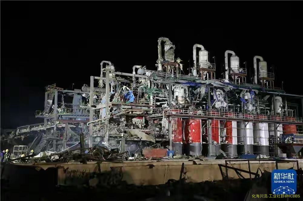

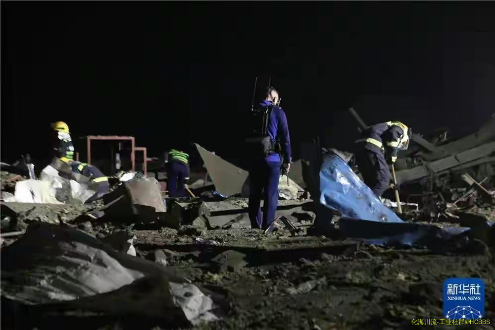

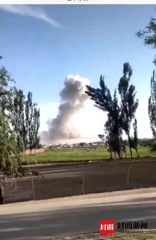

6月16日18时50分许,甘肃兰州新区秦川镇保家窑滨农科技有限公司污水处理车间发生爆炸,已致8人受伤,6名厂区人员失联。
事故发生后,甘肃省委省**高度重视,省委书记、省人大**会主任尹弘第一时间赶赴现场指导救援工作,并到医院看望伤员。

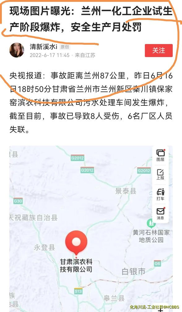

有消息是试生产惹的祸

据总台央视记者报道,6月16日18时50分,在甘肃兰州化工企业发生了爆炸事件,经过官方相关部门的调查,车间里有高温高压蒸汽,无可燃物,现场没有烟、明火,而事故发生的原因还不明确,可能是设备老化、或者甲烷、硫化氢气体浓度达到爆炸极限遇明火爆炸等其他原因。而据当地网友的了解,当地整个兰州新区的工业园区仍然存在着安全隐患。
