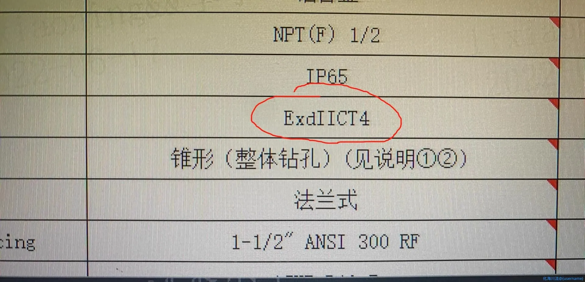

其次,在了解了安全栅的作用后,在设计资料的铠装热电偶中,
1、在规格书中,防爆等级是ExdIICT4 也就是防爆的(如下图)

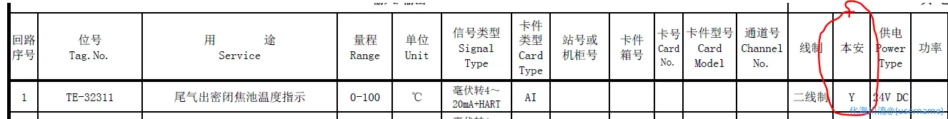

2、在测点清单中,该热电偶对应的本安一栏打了“Y”,我理解的是该仪表是本安的意思

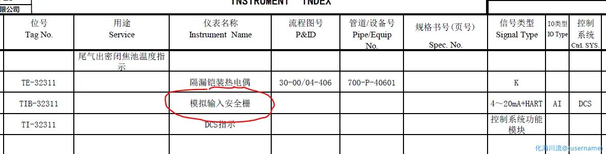

3、在仪表索引表中,该热电偶配置了模拟量的安全栅。
我的问题有2个,请大家围绕这2个问题讨论下
1、热电偶非本安也使用了安全栅,也就是电器柜给到热电偶的是经过安全栅转换后的电信号,转换后的电信号是否能让热电偶正常工作?
2、他这种做法是否多此一举,多加了安全栅热电偶也能工作,只是多了一道保险,也能用。或者没必要加安全栅也是符合要求的,。也就是说不加就行,加了更保险那?

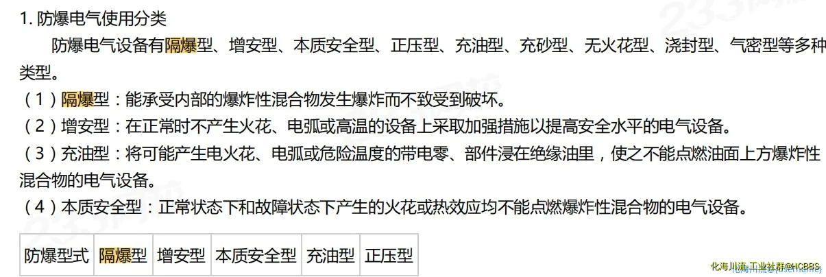

不能这么说。尽管可能是我对你的理解角度不认同。
隔爆和本安是完全不同的两种防爆策略:
本安的策略是,完全消除引起爆炸的条件,所以被称为全;
隔爆的策略是,发生爆炸时将影响限制在一定范围内。
对本安表来说,现场很多不规范的做法,通常不会导致严重后果;
对隔爆表来说,安装的不规范和操作不按规程,都可能导致严重后果。
隔爆系统不要求配置安全栅。当然配了安全系数更高,前提是要能配上。
