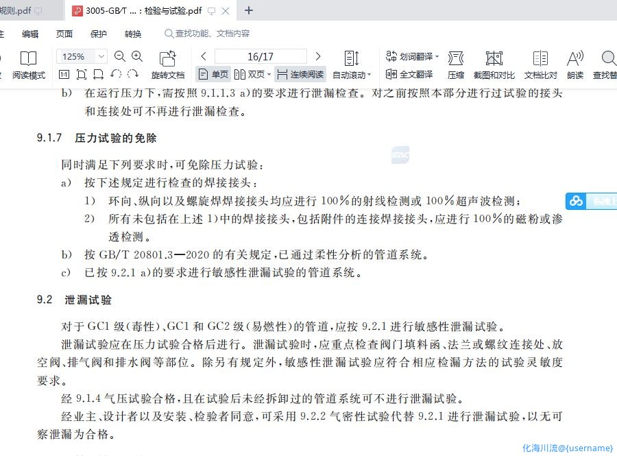

相关标准要求“泄漏试验对于GC1(毒性)、GC1和GC2级(易燃性)的管道,应按...。”这段话正常理解:毒性和易燃性的GC1管道,应进行敏感性泄漏试验,现在有无毒、不易燃介质的GC1管道,设计院一定要求做泄漏试验。大家有遇到过吗?一般是如何处理的,现场不具备做泄漏性试验的条件咋办?

规范规定,严密性的气压试验可以替代泄漏试验,没什么不具备条件的

还有一点,你是业主,在不违反国家规范的前题下业主说了算,就是设计院在不争得建设单位同意的前题下不得随意增加标准要求以外的要求。合同第一

设计院这边可以协调的   只要监督检验单位认可,但是现在有些地方还都是按大管柜出发的,嗯 你可以尝试确认就按GB/T20801  做低压泄漏性测试  压力105KPa
