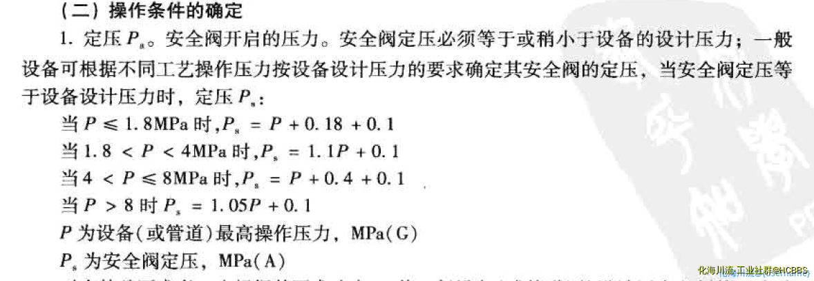

在石油化工装置工艺管道安装设计手册 第一篇 设计与计算(第五版)中关于安全阀设定是这样写的

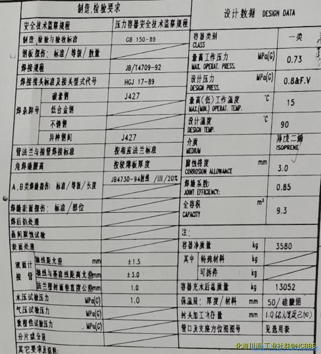

我现在遇到一个罐是下面这样
如果按照书里,我的安全阀定压就是0.81了,是比设备设计压力还要高的
这样对吗?
而且书里面前提是定压等于设备或管线设计压力时,都已经等于了,还计算啥?

需要看一下图纸数据表中相关内容,该容器设计标准依据的是什么?GB150,还是其它?按对应的标准查一下安全阀的定压规定。另外需要看一些其它的相关参数等内容,分析后再看问题的出处。
发表于 2022-6-15 17:32:55
lnikuaix楼主 VIP会员 VIP会员 | 显示全部楼层       最后访问IP北京市
是150

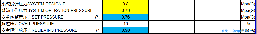

整定压力按保护设备设计压力95%考虑,这里的超压允差10%指的是全行程开启时的压力,也就是泄放压力。
以此来看,整定压力设为0.8*0.95=0.76MPaG,意为到达0.76MPa表压安全阀起跳开始泄放,但此时未完全打开,因为安全阀有回座压力,而到达0.8*1.1=0.88MPaG时安全阀完全打开进行泄放。
