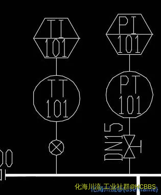

在测量温度和压力的时候,压力采用的是针形阀,而测温度是用的 image.webp ,这个图形是什么意思?

image.webp 这个符号不是标准工程图例符号。在教科书中用于表示传感器。

我的理解这是温度变送器的意思,传输给DCS系统或盘装仪表的是4~20mA信号。

有些测温元件不要变送器哦!

图上的TT101就是现场变送的意思

TT应该是错的哦,应该改成TE,我咨询了我朋友。

明显是画错了,圈叉是布置图上的变送器图例,不是用在PID图上的

我也觉得是的,小公司的图纸,错误很多的!
