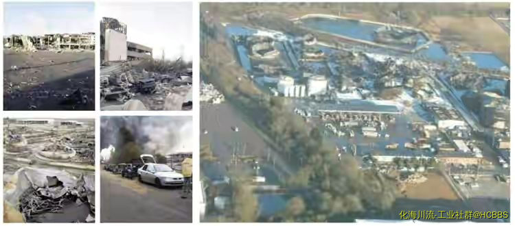

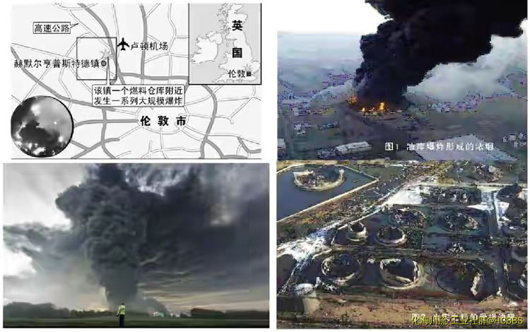

2005年,英国赫默尔亨普斯特德镇上的邦斯菲尔德油库发生爆炸火灾事故,其距离伦敦不到50公里,是欧洲迄今为止最大的爆炸火灾事故之一,共烧毁大型储油罐20余座,受伤43人,无人员死亡,大火烧了3天3夜,直接经济损失达到了2.5亿英镑。

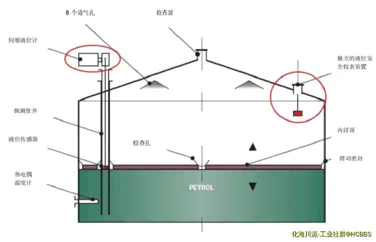

● 从12月11日凌晨3时开始,912号储罐的液位计停止变化,此时该储罐继续接收流量为:550m?/h的无铅汽油。912号储罐在12月11日5时20分已经完全装满。由于该储罐的保护系统在储罐液位达到所设置的最高液位时,未能启动切断进油阀门,因此T/K管线继续向储罐输送油料,导致油料从灌顶不断溢出。
● 溢出的油料受罐体的加强圈、灌顶边缘板的阻挡,在储罐周围形成巨大的油料瀑布。由于汽油的挥发性很强,储罐周围迅速形成工程大量的油气混合物,同时,溢出的油料在防火堤内大量聚集。防火堤内装满油料后,油料又从防火堤溢出向低洼处流动。很快,整个罐区弥漫着高浓度的油气混合物,形成可燃蒸汽云。在爆炸前,这个储罐大约有超过300吨油料溢出油管,油气混合物的扩散面积达8万平方米。
● 6时01分,溢出的可燃蒸汽云遇明火发生了第一次爆炸,紧接着发生更多爆炸,并引起大火,超过20个储油罐陷入火海。大火持续燃烧3天,油库50%以上设施被破坏。直到12月13日晚上,大火才被扑灭。

爆炸事故的原因
调查报告中,事故的原因总结为了以下的5点:
1. 912罐液位计故障卡住,导致汽油继续流入储罐;
2. 液位计故障导致高液位报警失效,无法发出报警;
3. 高液位开关联锁失效, 导致溢流;
4. 罐区没有安装可燃气报警器, 导致溢流后, 没有报警;
5. 罐区没有安装录像设备,导致溢流后, 操作工没法及时发现。
