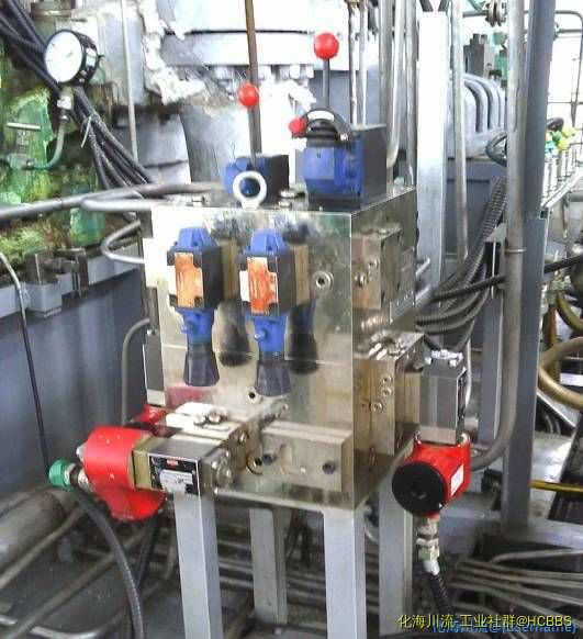

2007年8月17日上午十时,空分工段提出恢复汽机排气压力(PI9015)过高联锁,在投联锁时,因为未复位导致空压机排气压力过高跳车。
"停机复位"一般在空压机停机再次开车前复位,上次排气压力变送器出故障解除联锁后,排气压力达到联锁值,一直没有复位,导致了这次的跳车事故。
事故原因:
1.操作人员在投联锁时,疏忽大意,对相关联锁条件没有进行详细确认。
2.操作人员没有按规定进行"联锁投运票"的填写,并且事先没有通知主管领导,并得到审批。
