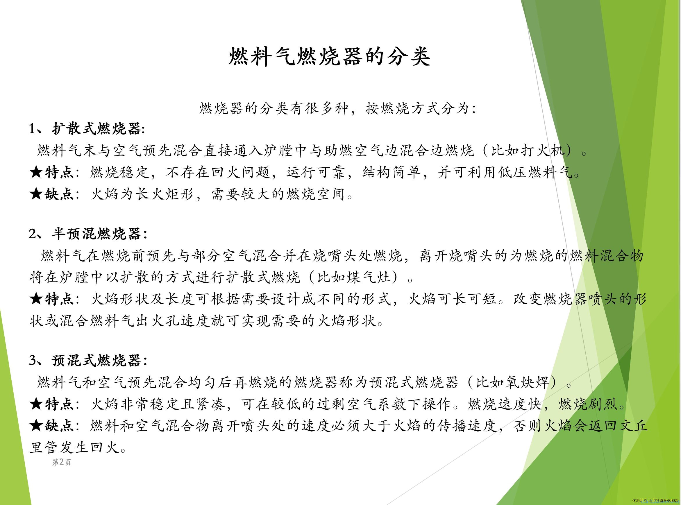

裂解炉燃烧器的介绍
文/李文斌

简介--本文共16页PPT,摘自公众号:化工工程工作札记-登录查看全文
