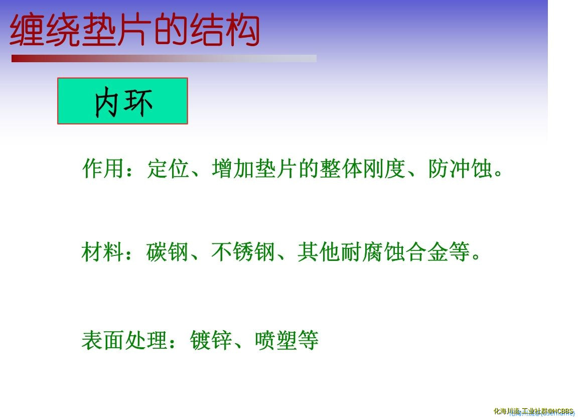

我发现金属缠绕垫有的无内环,有的有内环,这两种一般用在什么地方,作用有什么区别?谢谢

内环那个是加强圈

有内环的用于直接受压,无内环的用于有凹槽对接面

内外环对中间的密封起一个限制保护的作用。内金属环的可用在凹凸密封面的配对法兰中,内外环的可用于RF、平面的密封面,也用在高压场合下(CLASS600~1500).对于无腐蚀性介质,内外环可采取碳钢材质,如有腐蚀可选用不锈钢内外环型。
可以看一下HG/T20592-20634标准。里面介绍了不同垫片使用条件及场合。

无标题   缠绕垫内环作用.png   制造厂家的答复。
