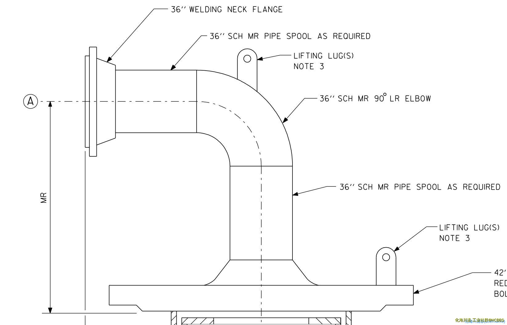

论坛里的老师们好,本人是一名在校学生,需要做一个设计。我现在需要了解一下反应器的基本尺寸,但问了一些朋友,都不知道这个国外的标注MR是什么意思。另外,对于36'' SCH,''是英寸的意思吗,SCH是厚度?希望有空闲的老师可以为我解答一下。

Sch是壁厚系列号,Schedule Number

前辈,叨扰了。MR是什么意思呢?还有这个36''中上标''是什么意思

前辈,叨扰了。您的指导非常及时。此外,我还想文一下MR是什么意思呢?还有这个36''中上标''是什么意思呢?

36是管径,36英寸约DN900mm

MR:material的缩写。如有其它问题咨询可在本人空间留言,会及时回复。

Material Requirements的缩写

很正确,学习了
