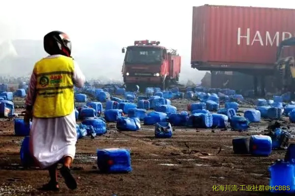

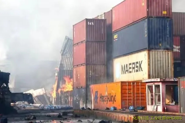

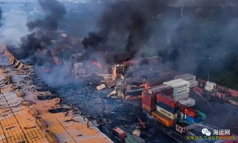

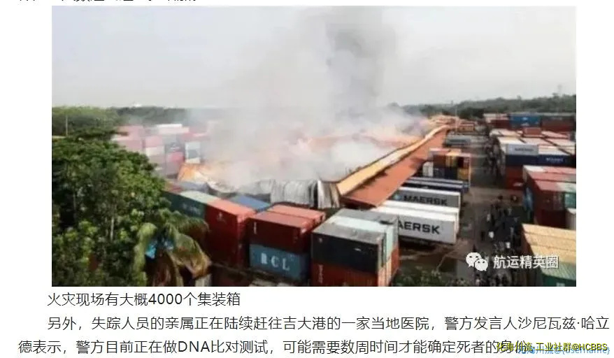

当地时间周六(6月4日)晚上9点30分左右,孟加拉南部吉大港附近一座占地约30公亩、容纳4000个货柜的集装箱仓库发生大火并引发装有化学品集装箱爆炸,火势迅速蔓延,造成至少49人丧生、300多人受伤,直至5日上午火势才受到控制但仍有零星火情。仓库的集装箱内有价值数以百万美元计的成衣产品,准备要出口到西方零售商。事故导致有1000到1300个满载集装箱被烧毁或损坏。
消防*员阿迈德(Jalal Ahmed )表示,发生大火的BM集装箱堆场(BM Container Depot Ltd)位于距主要港口吉大港(Chittagong) 约20公里处的希塔昆达(Sitakunda),火势在午夜前发生,随即数百名消防员赶到现场参与救援,但在火灾发生一小时后,现场引发了巨大的爆炸--数个装有化学产品的集装箱的连环爆炸。直到5日上午,紧急部门人员仍在设法灭火,并已出动军医协助救治。
BM集装箱堆场(BM Container Depot Ltd)是一家荷兰-孟加拉国合资的内陆集装箱堆场(ICD),位于孟加拉国吉大港地区的Sitakunda。于2011年5月初开始运营,作为进出口集装箱货物装卸保税区。距吉大港20公里,拥有各种现代化设施,可存放进出口货物和空/载货集装箱。
该堆场合作的船公司有:马士基、美国总统APL、赫伯罗特、东方海外OOCL、海洋网联ONE、达飞轮船
合作的货代物流公司有:丹马士物流DAMCO、DHL、康捷国际物流Expeditors、波洛莱物流Bolloré、FIT(Freight In Time)、PRAN。
事发时,消防总长Main Uddin表示,仓库储存集装箱货物中含有过氧化氢,这是一种具有多种工业用途的化学物质。“由于这种化学物质的存在,我们仍然无法控制火势。”他补充说,军队宣布派出250名士兵协助救援行动,包括堆放沙袋以防止化学品泄漏到海中。

当地消防部门助理主任穆特苏迪告诉法新社,消防员于当晚一进入仓库,就因为误导而用水浇灌过氧化氢的容器,随后引发了更加剧烈的爆炸反应,导致“一个集装箱飞出超过500英尺”。
  他说:“过氧化氢上的标签是错误的,如果我们早知道这一点,我们绝对不会浇水!”
  大火燃烧3天后,已基本得到控制,但尚未完全扑灭。
  当地警察局长阿布·卡拉姆·阿扎德说,暂时不清楚是什么引发了火灾,但已经开始对起火原因进行调查。
  本次火灾造成约300人受伤,其中超过12人处于危急状态;失踪多人,其中还包括2名消防员。死亡人数由最初的49人下调至41人,由于还有多人受伤严重或仍被列为失踪人员,预计死亡人数还会进一步增加。
