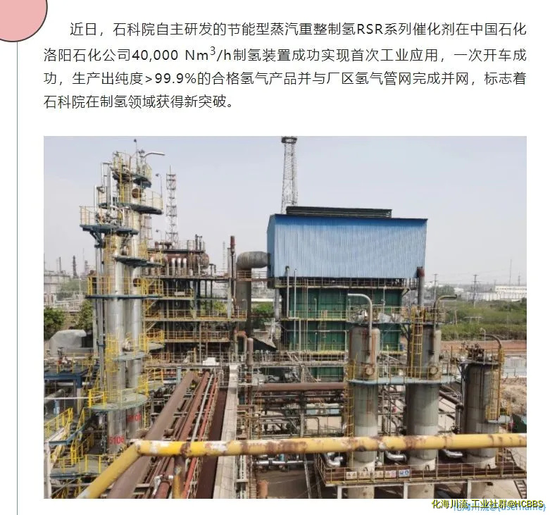

近日,石科院自主研发的节能型蒸汽重整制氢RSR系列催化剂在中国石化洛阳石化公司40,000 Nm3/h制氢装置成功实现首次工业应用,一次开车成功,生产出纯度>99.9%的合格氢气产品并与厂区氢气管网完成并网,标志着石科院在制氢领域获得新突破。

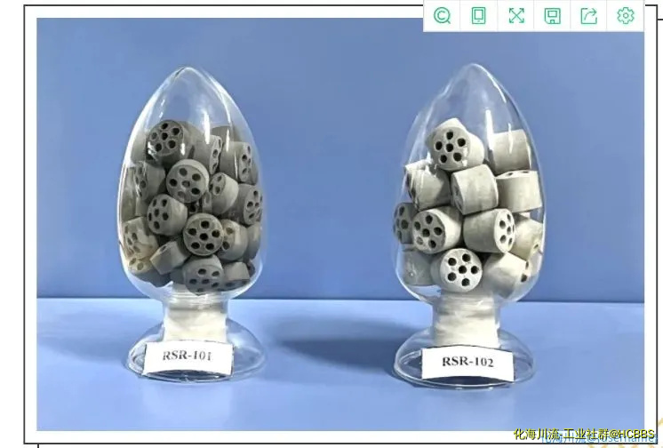

石科院第27研究室项目组攻坚克难,通过优化催化剂的结构设计、创新催化剂新型制备方法,自主研发出了活性高、床层压降小、抗积炭的新型RSR系列制氢催化剂,可有效降低传统制氢装置系统能耗,减少CO2排放。2020年11月,RSR系列催化剂通过院学委会技术评议,开启从实验室到工厂的旅程。2022年2月,RSR系列催化剂与中国石化催化剂有限公司齐鲁分公司签订技术协议,成功中标洛阳石化40,000 Nm3/h工业制氢装置的转化催化剂换剂项目。

在石科院技术团队及荆门石化、青岛石化相关专家的密切配合下,4月24日,洛阳石化制氢装置顺利点火。4月29日,装置完成投料,生产出纯度>99.9%的合格氢气产品并与厂区氢气管网完成并网,一次开车成功,至今平稳运行。
