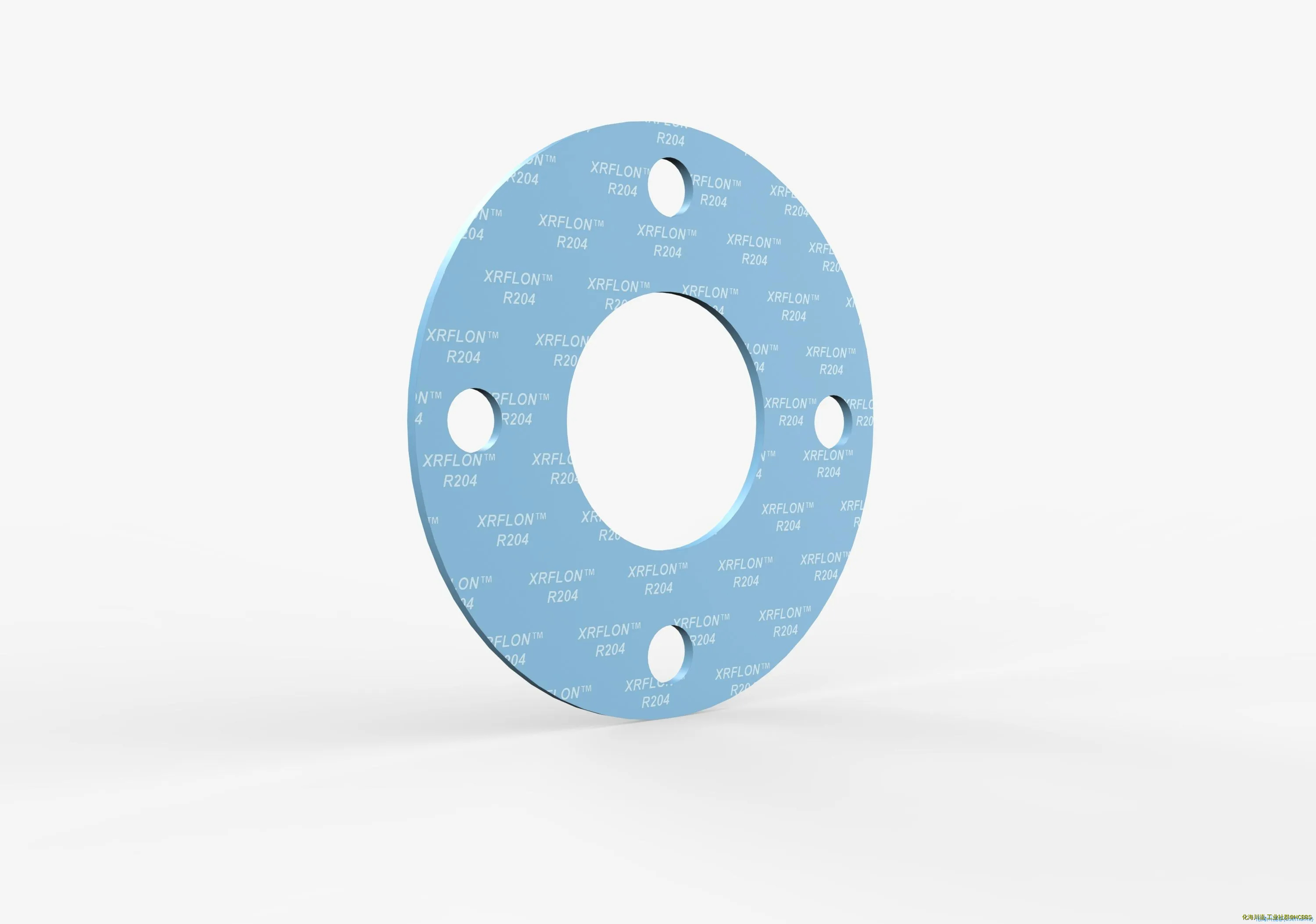

玻璃微珠四氟垫片由填充中空玻璃微珠的100%纯聚四氟乙烯制成的高性能改性垫片,采用独特的生产工艺及质量控制流程,提高材料的密封性能,将传统PTFE板材具有的蠕变松弛和冷流问题最小化
重组纤维结构后的玻璃微珠四氟垫片有更好的机械性能,高度的压缩率提高了材料与法兰的补偿性,对于法兰面高度不平整或受损法兰面有很强的补偿作用,因此R204常应用于低负荷螺栓密封
玻璃微珠四氟垫片的优势如下:
  • 耐腐蚀,适用于各种腐蚀性液体(中等浓度酸、碱,溶剂,制冷剂,过氧化氢,水,蒸汽,碳氧化合物等);
  • 材料优异容错性,能对损伤/不规则的法兰界面进行密封;
  • 适用于易碎法兰(FRP,陶瓷,塑料),管道法兰;
  • 安装快速,使用后拆卸方便,无残留;
  • 颜色易于识别,降低误用率;
