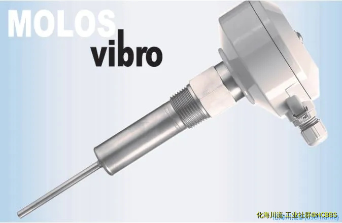

     振棒料位开关的振动探头采用独特的内外嵌套设置的双管设计,通过内外振动管的谐振频率调节到完全一致,使得产品具有极高的检测灵敏度和可靠性,低测量密度可达0.8g/cm3。产品采用压电器件实现振动的驱动与检测,使内外管在完全一致的谐振频率下产生共鸣。当振动棒与被测物料接触时,接触物料的外管谐振频率发生变化,从而破坏内外管的共鸣条件,使得振动探头的振幅明显减小,压电检测器件输出信号幅度也随之减小,信号变化由智能电路检测分析并输出一个开关信号。
