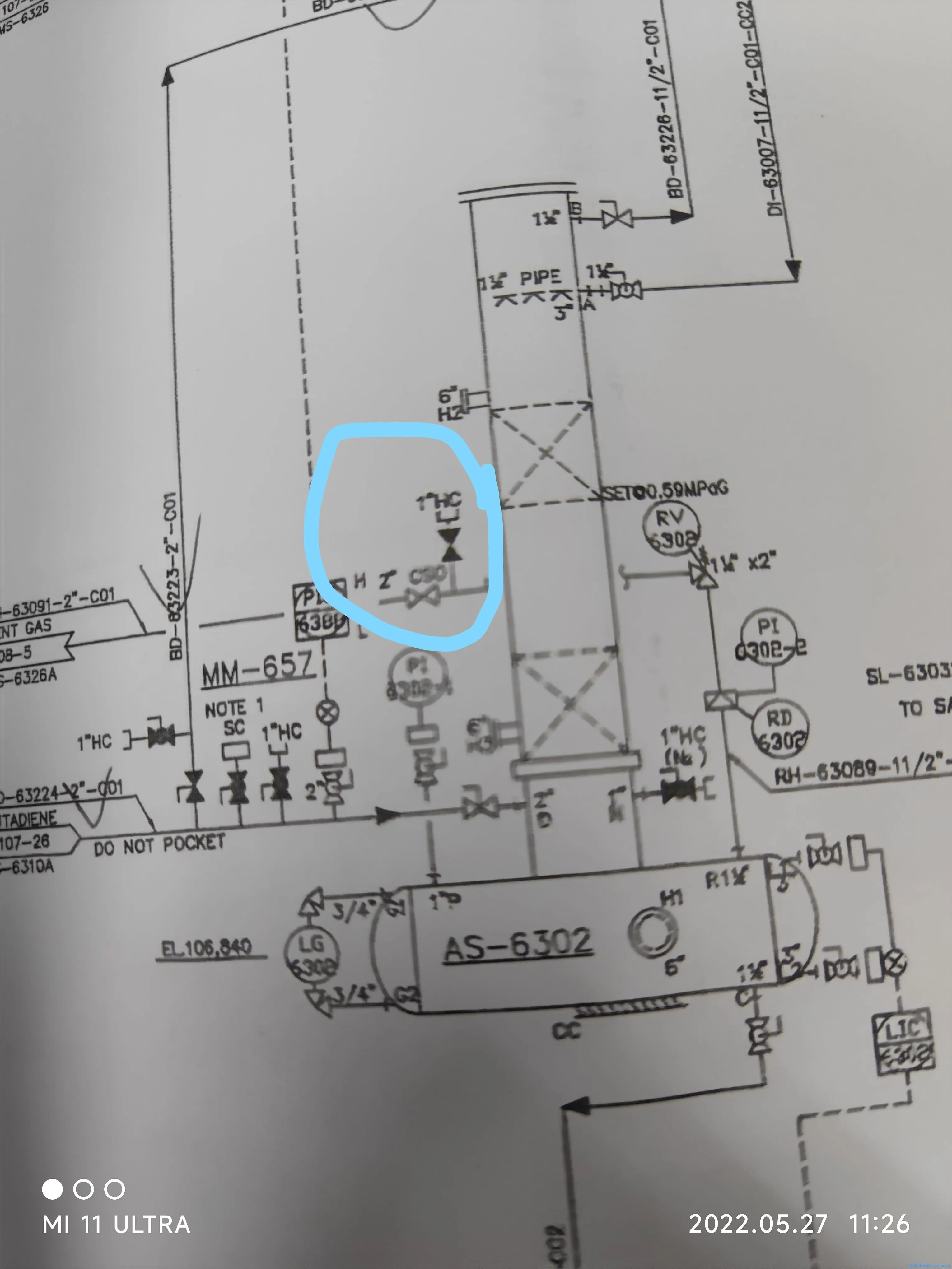

各位海友,PID图上安全阀出口管道,设计了一个1寸的管道,是干嘛用的?如下图

防止向周围喷射的?

当安全阀需要拆下,将出口到第一道截断阀之间管内介质排掉。防止带压拆卸出现安全事故。

这画的不是截止阀么???如果是安全阀的话,进口两寸出口一寸很正常啊,而且安全阀出口是要拉出去的,且有高度及方向的要求,避免伤到人

这个阀门或是泄压、分析取样、临时用于其它,,,,,。
不要急于关注这些与主体流程不相干的东西,若将整体流程原理理解了,这个作用自然知晓了,供参考。
