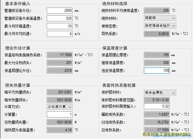

一台加氢反应器,内径1.8m,流速5.5,筒子封头10.85m,怎么计算出保温层厚度

需要计算的话,根据反应器外壁温T,保温层外温控制在35~40℃之间。再查表保温材料的导热系数或热阻,不就算出来了

1 楼主列出的参数不足以计算保温壁厚,相关参数见下图供参考
2 明确执行标准,比如:工业设备及管道绝热工程涉及规范
3. 为了方便,不妨网上找一个小软件
发表于 2022-5-27 09:21:44

大佬,能分享下这个软件吗
发表于 2022-5-27 09:28:11
lupg | 显示全部楼层       最后访问IP上海市
我这里没问题,只要平台允许。另需说明的是:没有核对过这个小程序是否符合相应的规范或数据的准确性,若要实际使用,建议核对一下。
