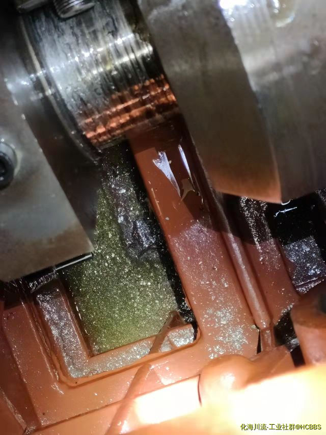

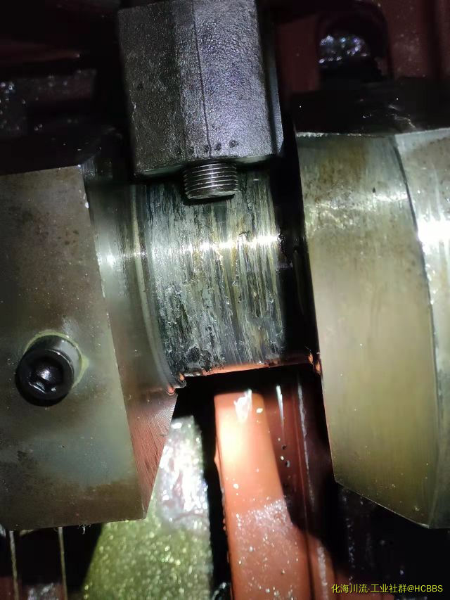

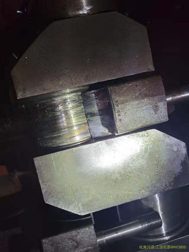

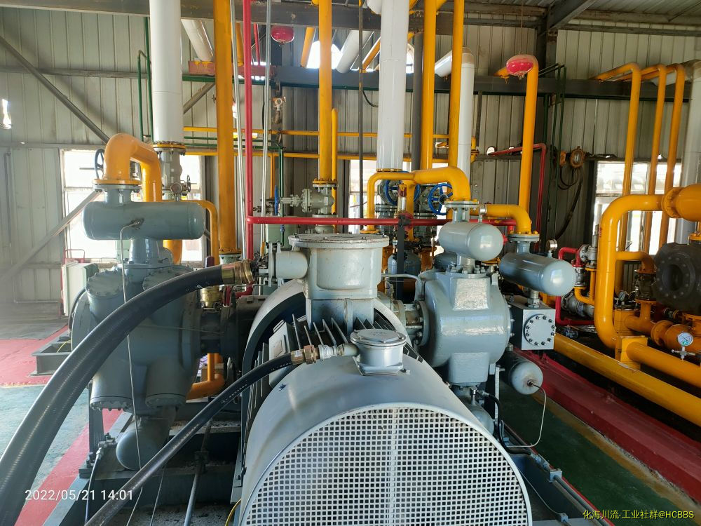

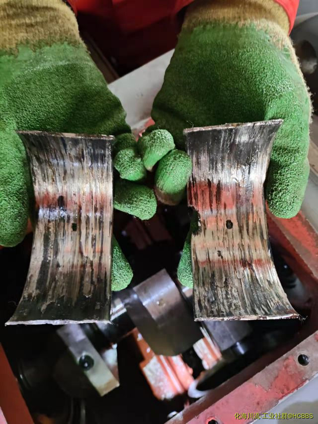

气体为油田伴生气 压缩机为三级压缩  D型对称布置  一级单独气缸 二三级活塞串联  吸气压力0.08mpa   三级排2.2mpa    正常运行480小时后油压低报警自停(低于0.15自停),检查油质、油位确认无误后重新开机,开机空负荷运行然后单独启动油泵压力正常(0.3)然后打开进气阀门后 油压直线降低 曲轴箱呼吸孔开始冒烟(冒白烟。见状紧急停机打开曲轴箱检查,发现曲轴箱底部很多金属残渣,判断是轴瓦磨损产生的,拆开两个连杆大头检查轴瓦,一级轴瓦正常,但二三级(二三级串联)拆除连杆大头发现轴瓦已错位 曲轴磨损 大小头轴瓦烧毁,自检 油质没问题 不缺油 曲轴油孔没堵

wx_unσ72479楼主 VIP会员 VIP会员 | 显示全部楼层       最后访问IP山东省
以上是磨损图片

首先第一错误就是油压跳闸停机,问题不查清楚就盲目再次启动。再次启动是否进行盘车? 发布讨论议题,应该将开设备的有水气流程、设备整体长啥样、损坏情况等信息发上来。上来就首先封门“自检 油质没问题 不缺油  详情 回复 发表于 2022-5-26 07:06
发布讨论议题,应该将开设备的有水气流程、设备整体长啥样、损坏情况等信息发上来。上来就首先封门“自检 油质没问题 不缺油 曲轴油孔没堵”的结论不可取。因为还存在着去各润滑点的油系统的某一点油封损毁、油管断裂,,,,,等因素导致的油压降低,,,,,。
正确的做法,应该是从新启动油系统、盘车检查转动是否有异常,辅助油泵与主油泵的供油压力是有区别的,不能以点带面,,,,。
供参考。

油压低自停再启动这个做法确实不对,没查清问题,磨损图片在3楼,机型为D型对称式 3级压缩 1级缸单独 2 3级缸串联 ,盘车无问题,重新单独起油泵油压无异常后,开一进启动压缩机,开到二进后 曲轴箱开始从呼吸孔冒烟,后停机检修  打开曲轴箱把油放空后发现油箱底有金属屑,拆开2 3段连杆大头 发现轴瓦已经错位

这是机型

轴瓦巴氏合金镀层?这种小瓦一般都是标准件,不需要额外刮瓦,落实下使用的时间和制造厂家,镀层的瓦只要有一点裂纹的产生,随着润滑油的深入,伴随应力,裂纹会无限延伸到整个瓦片,你这损伤程度,宏观无法判断从哪个点上开始产生的裂纹了,可以换成铝镁合金材质的。
