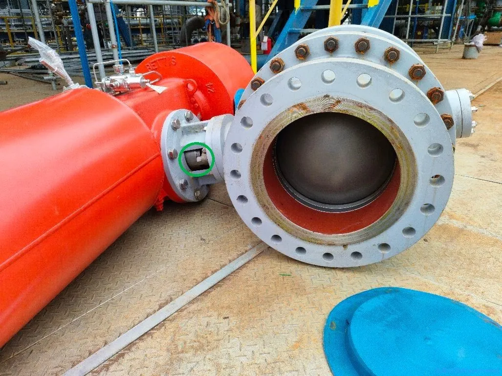

请教各位大佬,装置上了球形切断阀,这种日常操作中,怎么判断开关,阀门外面也没有开关标记

首先在安装前,阀体与阀门执行机构连接定位时 ,在执行机构顶部有个行程开关,在那上面应该有个开关标记。如果没有,可以对照阀体从新在这个位置标注就是了。供参考。

图中绿色圈中应该能看出阀门开关状态

北漂的石化人楼主 VIP会员 VIP会员 | 显示全部楼层       最后访问IP广东省
但我转首轮没有反应,我不知道是有限位还是咋回事

正常来说自动控制的,开关不用干预,带手轮的也可以切换手动

有的要切换成手动才能用手轮控制,否则手轮是空转的。阀杆正上方执行器中间部位应该配一个开度指示器,如果没有或者坏掉了可以从阀杆那里看的,不过要全开全关定位一次,做好标记。

正常执行机构上有开关标志的,装的时候休息别装反了

搞明白了,侧面带首轮的不用切换,直接开或者关,这种是风开阀,起源中断就直接转动首轮就可以,只是比较慢!
在阀门上面两个回讯之间有个转向标志,可以用来观察

1、通过气动执行器上安装的限位开关来观察阀门处于开位还是关位;2、通过阀杆转向观察;
3、手操机构要切换离合至手动模式;
4、这么大的拨叉气动执行器,手操机构竟然不装液压的,就靠这种减速箱式的,人力能打开?简直开玩笑。装饰大于实用。
