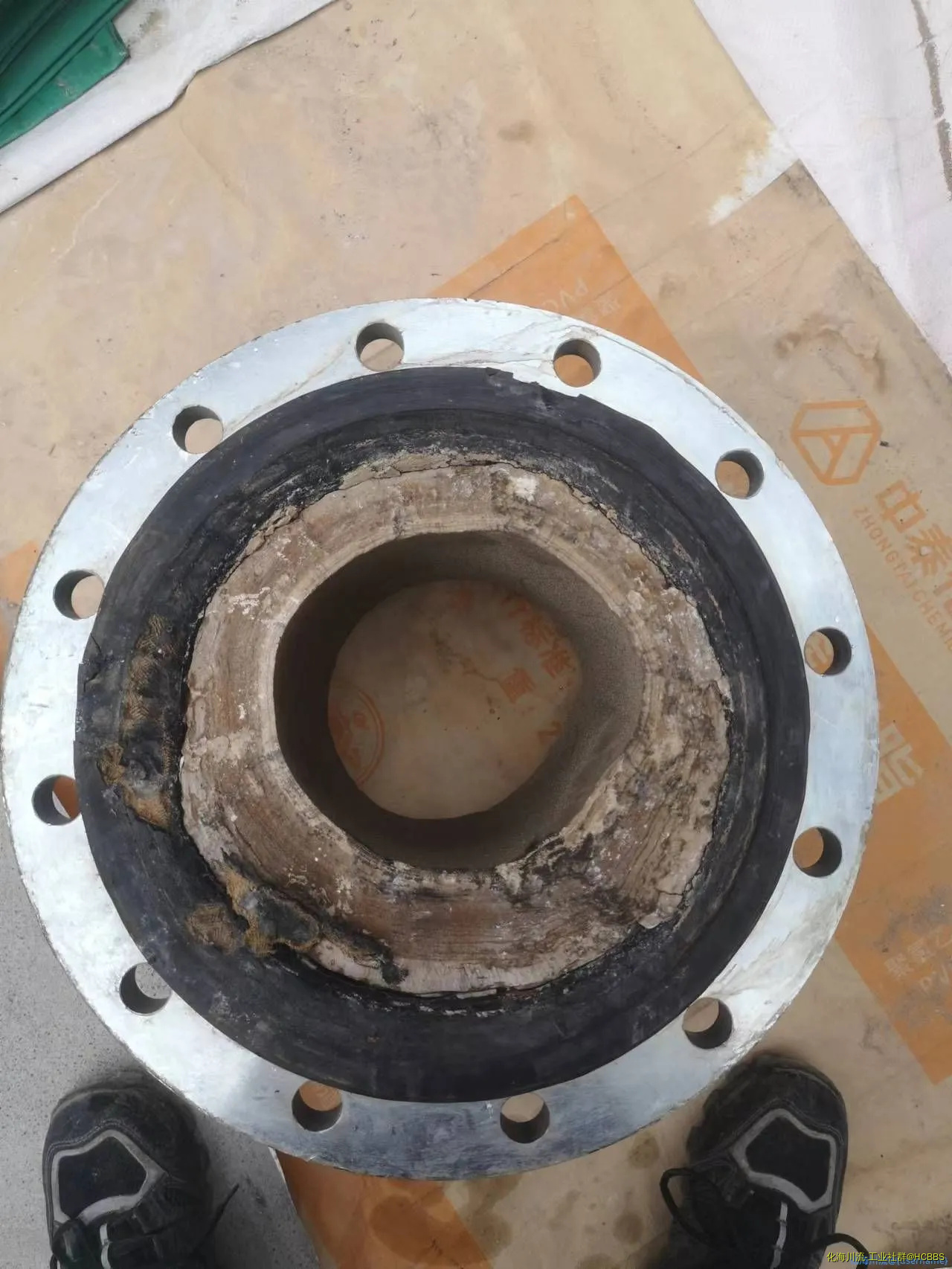

这水真硬!
热水泵软连接使用一年结垢情况!

这一圈“套”都是垢?
水没初滤预处理?
发表于 2022-5-23 11:23:42
热水泵用的水居然不是脱盐水,也很是奇葩
发表于 2022-5-23 11:30:32
聚合釜夹套加热时通热水,反应时通冷水。热水槽使用的是软水,回水时有循环水回到热水槽(介质互窜了) 循环水的硬度高。  详情 回复 发表于 2022-5-23 16:57
水质的状况不做检测吗

这水管盘得好,里面都上了包浆了。
发表于 2022-5-23 15:33:10
岂止是包浆,我觉得再上一套分离装置可以副产钙粉了。  详情 回复 发表于 2022-5-23 17:00

独孤凌云 发表于 2022-5-23 11:30
热水泵用的水居然不是脱盐水,也很是奇葩
循环水的硬度高。

qugd 发表于 2022-5-23 15:33
这水管盘得好,里面都上了包浆了。
