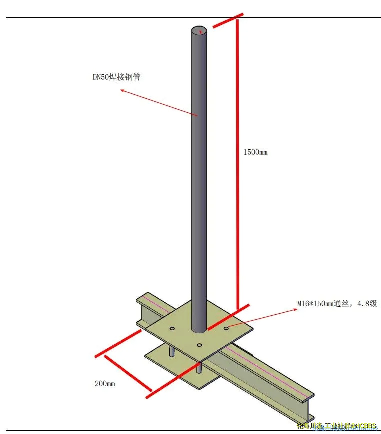

image.webp   由于现场处于生产阶段,管廊架上敷设电缆,需要提前做好安全防护措施,设置安全绳,动火作业有局限性,因此考虑按此方法制作安全绳固定锚点,求助一下海友们,按此方案的各部位安全承载能力能否满足相关要求。最好给附一个计算公式。谢谢广大海友。

这种计算一大堆,网上很容易查到
只好奇几个问题
1.管支点只是下面满焊?没有其他?顶部也没有牢固点?这能承载多大力?焊工手艺不强的情况下,手用能拉撕裂焊缝。
2.垫板不是与槽钢钻孔栓接?现在这连接方式,垫板明显会有滑动的,载荷不匀还不直接弯了?3.螺栓为啥用4.8的,抗拉才400,这玩意基本只在紧固上用,至少用8.8的合适点吧,哪怕4.8的计算合格,用8.8的你心里也踏实,多不了几块钱的。
可能我没理解,请大神释义

满焊的,重大危险源现场动不了火才想到此办法,顶部是钻孔加护套,钢丝绳穿孔绑扎,垫板不是与钢结构横梁链接的,是两个垫板抱住横梁的。螺栓甲方提供的,提计划的时候是按照8.8级别提的,是通丝,感觉可能不够8.8及,所以按照4.8级别计算。
