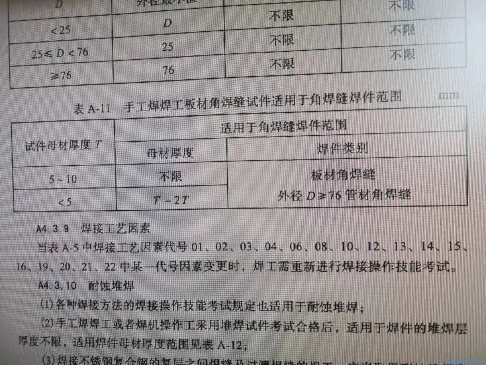

各位海友持有焊工项目(管对接)GTAW-FeⅣ-6G-5/57-FefS-02/11/12,有必要再考GTAW-FeⅣ-1G-5-FefS-02/11/12这个项目吗?

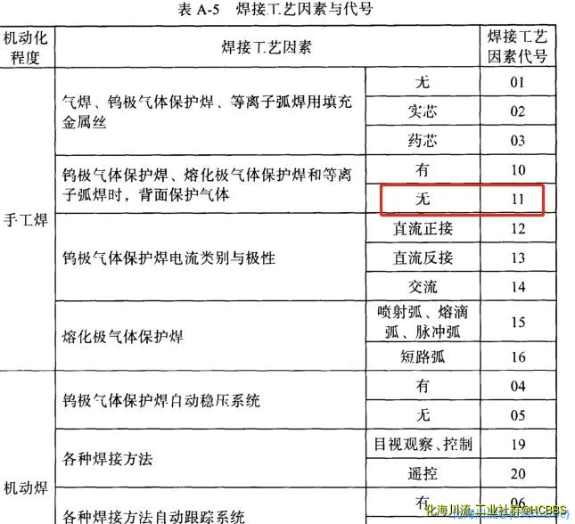

止于至善_KR7p7VIP会员 VIP会员 | 显示全部楼层       最后访问IP江苏省
覆盖完全没有问题,没有必要再考,不过这个项目你要注意11工艺因为是无背面保护气体,单面焊双面成型加背保的用不了啊

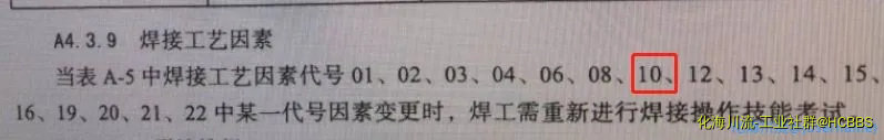

yujwlhhVIP会员 VIP会员 | 显示全部楼层       最后访问IP浙江省
请看看TSG Z6002里A.4.3.9条
发表于 2022-5-24 11:41:05
这里没说11不能代10啊?

发表于 2022-5-28 08:06:32
11项次可以焊接10项次。
发表于 2022-5-28 08:17:58

FeⅣ类的材料焊接时不加背面保护行吗?
发表于 2022-5-29 08:18:00
pxpx88VIP会员 VIP会员 | 显示全部楼层       最后访问IP四川省
不锈钢的考试氩弧焊考背保以后可以覆盖没有背保的、
发表于 2022-5-30 17:00:40
wanlirn 发表于 2022-5-28 13:43
你记反了吧, 笨理考虑,无背保的都能焊   有背保的 肯定是可以的
感谢提醒,确实是记反掉了,不过不锈钢氩弧焊项目很少看到无需背保的项目,碳钢不加背保比较多
发表于 2022-6-4 16:49:48
image.webp 要纠正下了,10改11确实要重新进行考试,11改10无需考试,有错误就纠正,别误导大家,感谢!
发表于 2022-6-4 16:53:12
