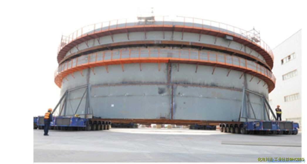

[资源分享] 【海川开眼界】居然可以这样干!!!大型原油储罐先做好壳体再运输安装!!!

多少立的贮罐?
发表于 2022-5-21 18:07:56
根据人的大小和储罐的比例,我觉得至少应该由100m的直径  详情 回复 发表于 2022-5-28 16:03
看这个结构,直径应该是在20米以上吧  详情 回复 发表于 2022-5-21 18:18

看这个结构,直径应该是在20米以上吧

5000~10000立?  详情 回复 发表于 2022-5-21 18:44

这个装车吊装就位都是挑战  详情 回复 发表于 2022-5-21 18:46

5000~10000立?

至少是10000以上吧看下边的SMPT  详情 回复 发表于 2022-5-21 18:46
至少是10000以上吧看下边的SMPT

这个装车吊装就位都是挑战
发表于 2022-5-21 18:46:55
这个不用吊装,全程用SPMT 液压控制高度,只是想知道,这个工装台是多大的,内部怎么做的临时支撑。还有就是这个道路运输条件极好,分析不出这样做的原因是什么?  详情 回复 发表于 2022-5-21 22:55

记得很早以前见过用十多台五十吨吊车吊以一个大型油罐的壳体  详情 回复 发表于 2022-5-26 08:41
内部加涨圈就好了,到了基础上还要找园的  详情 回复 发表于 2022-5-21 23:42
不吊装怎么放在基础上,难道基础底板高度和地面高度一样的?  详情 回复 发表于 2022-5-21 23:41

内部加涨圈就好了,到了基础上还要找园的

以下是我个人猜测,生产车间离安装场地应该不远,这么大也不可能走公路了。可是这运输和吊装费用也不低吧,如果距离安装场地不远,为什么不能现场制造呢?或者是压好弧板运过去现场焊接?
来个大神给解释解释吧。

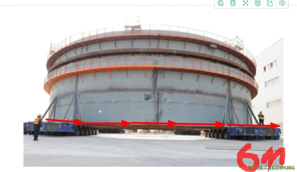

这个感觉比现场安装要费工费时费钱得多,是不是有啥特殊情况不能现场安装?否则完全没必要

有可能是在原油罐区,安装窗口时间短,安全因素多

感觉是移位
或者囿于现场条件,就地就近制作,然后短距离转运

那这设备在制造单位要充水试验,检查一下强度和严密性,运到现场应该也和其他设备一样,再充水试验,检查基础沉降吧
发表于 2022-5-25 11:05:31
只能做焊缝的无损检测 冲水要到基础上焊接完成底板后才能走 同时做基础沉降  详情 回复 发表于 2022-5-25 13:29

只能做焊缝的无损检测
冲水要到基础上焊接完成底板后才能走
同时做基础沉降

我的理解:出场的时候没办法充水试验了,只能现场去安装再试验嘛?

直径三十米的底板就是一张纸  详情 回复 发表于 2022-5-25 13:53
