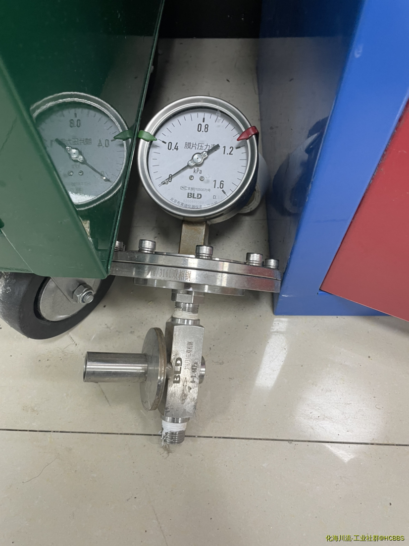

表头下面这是阀吗

顾名思义,膜片。

阻尼器

隔膜压力表。适合粘稠介质或腐蚀性介质

膜片压力表,非隔膜压力表,前者的压力检测原件是膜片,后者是弹簧管

表头下是隔膜,隔膜下面是仪表隔离阀,两个管一个应该是正常的引压管,另一侧不是固定表头的就是排气的

根据我的经验,压力表下是隔膜式感压组件,组件下是过压保护装置,最后的螺纹是连接仪表阀的接口。这个压力表上似乎没有阀。
