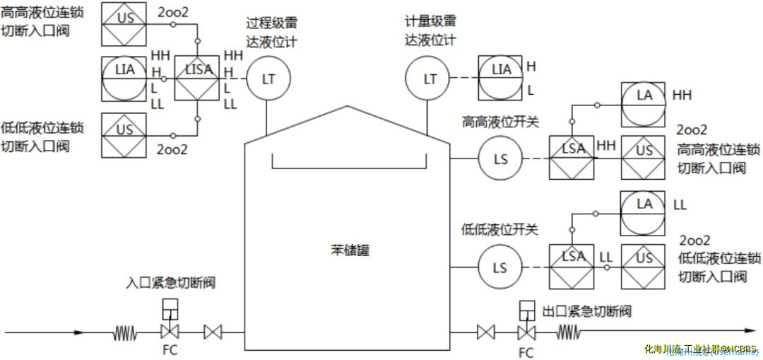

04
紧急切断阀和 SIS系统的关系
SIS系统(Safety Instrumented System安全仪表系统)属于企业生产过程自动化范畴,用于保障安全生产的一套系统,安全等级高于DCS的自动化控制系统。当自动化生产系统出现异常时,SIS会进行干预,降低事故发生的可能性。
SIS系统主要包括结构传感器、逻辑解算器( Logic Solver )和终端执行机构,紧急切断阀属于执行机构。
实例如下图:
以苯储罐的设计为例,苯储罐采用“2选2”的逻辑结构,通过一台过程级雷达液位计与一台计量级雷达液位计实现液位测量,与高高、低低液位开关形成联锁条件,通过逻辑解算器( Logic Solver )运算,实现对安全联锁切断进、出口紧急切断阀动作的目的。
通过行业标准及生产实践设置符合要求的紧急切断阀,不断完善安全联锁保护系统对于维护生产装置安全生产、保护人员生命及财产安全等具有十分重要的意义,设计单位应做好紧急切断阀的选型及安全联锁保护设计等工作,使用单位在生产过程中不断地探讨与改进,使其应用更加合理化、规范化,必将能充分发挥其在安全保护方面的积极作用。
