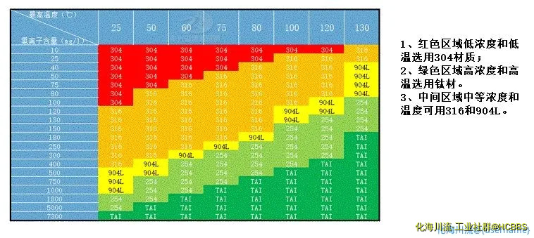

根据图上数据,分析腐蚀性,应该选用钛材。
氯离子腐蚀性
氯离子腐蚀性
发表于 2022-5-18 17:25:21
王巍2 + 5 积极参与
一般情况下,如果新建储罐,根据所储存的介质看采用碳钢加防腐涂层既可以解决问题,可以做到性价比最好。如果不锈钢罐进行整改,内壁进行涂装防腐蚀涂层即可。
