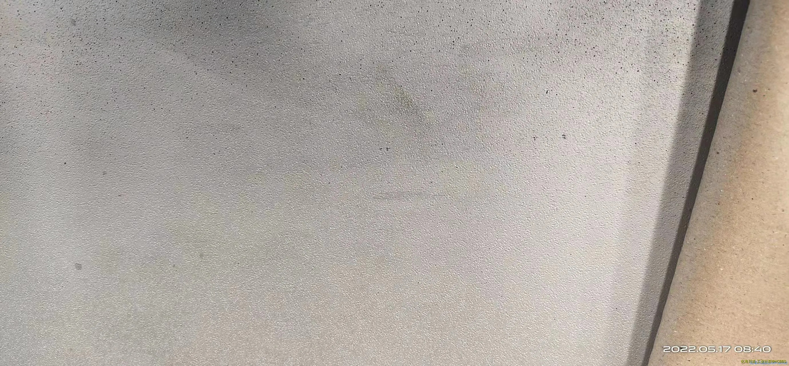

如上图,新购的不锈钢板表面如上图是咋回事?

这个是酸洗钝化后的效果

经销商回复是新能源酸洗的原故,我们是担心质量问题。  详情 回复 发表于 2022-5-17 10:07

如果这是个圆筒,那么可能是卷板的时候清理不干净,硌出来的麻点,如果不是清理的问题,很有可能是钢板质量不行。

这种情况是对不锈钢进行过酸洗并且经过钝化处理,酸洗时是用含有氢氟酸的混酸,钝化时则是在强氧化的酸或中性介质中进行,形成的这种规则的但致密的图样。
如果是光滑的不锈钢表面产生肉眼可见的不规则的小坑,那就是发生了点蚀。

这些麻点大部份原因是在退火过程中,所产生的氧化皮比较厚,在酸洗过程中有微小残留,经过机器平整,在精整过程中检查人员肉眼无法发现,在研磨抛光过程中暴露出来,形成麻点缺陷。
但是这些麻点对于不锈钢整体影响并不大,可以通过加大研磨量来消除这些麻点

楼主用的是1D表面不锈钢材料,图上的麻面是不锈钢板坯轧制后酸洗处理完氧化皮后正常表面,如果是正规厂家生产有质保书的可以不用担心使用,如果没有质保书或者与钢板表面标识不符,建议慎重!

太钢  宝钢  肯定不会有这样的板子出厂, 戴南 的小厂子出的吧

测量一下粗糙度,蓝点试验,化分,都没有问题就ok了

你这是喷砂过后的板材,检验测一下合金含量及厚度,如果没问题,就可以用,或者降级使用。
