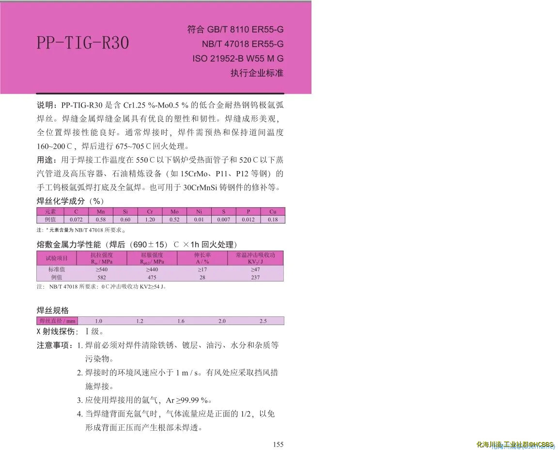

A335 P11 材质使用CHG55 B2R焊材,使用电建牌号的TIG-R30 是否可行?

P11相当于国内15CrMo材质,按照JB/T4709-2000,采用焊条型号E5515-B2,牌号R307。具体请等专家回答。

你提到的焊材应该是焊丝牌号(大西洋 上海电力)。既然选用SA335P11 进口牌号,我们一般选用神钢 TSG 1CM焊丝。
发表于 2022-5-17 16:38:01
