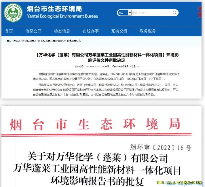

根据建设项目环境影响评价审批程序的有关规定,经审查,2022年5月14日烟台市生态环境局对下列建设项目环境影响评价文件作出审批决定。现将作出的审批决定情况予以公告,公告期为2022年5月14日-2022年5月24日(7个工作日)。
万华蓬莱工业园高性能新材料一体化项目概况
主体工程:新建一套90万t/a丙烷脱氢装置、一套40万t/a环氧丙烷装置、一套30万t/a环氧乙烷装置、一套30万t/a聚丙烯装置、一套丙烯酸及酯装置(16万t/a丙烯酸装置、16万t/a丙烯酸丁酯装置、2万t/a丙烯酸辛酯装置)、一套50万t/a聚醚装置、一套30万t/a EOD装置。
项目产品方案:丙烯194200 t/a,C5+(主要为戊烯和苯,甲苯)8900 t/a,C4(主要为丁烷丁烯)27200 t/a,环氧丙烷162200 t/a,乙苯6800 t/a,苯酚2400 t/a,乙二醇14200 t/a,聚丙烯300000 t/a,丙烯酸59100 t/a,丙烯酸丁酯160000 t/a,丙烯酸辛酯20000 t/a,丙烯酸(AA)副产重质物8300 t/a,丙烯酸丁酯(BA)副产重质物5700 t/a,普通软泡聚醚300000 t/a,高回弹聚醚100000 t/a,硅烷改性聚醚20000 t/a,DMC差异化聚醚20000 t/a,KOH差异化聚醚60000 t/a,聚醚副产品6000 t/a,磷酸盐3600 t/a,固化剂聚醚98400 t/a,减水剂聚醚103000 t/a,脂肪醇醚39000 t/a,烯丙醇聚醚30500 t/a,差异化EOD30600 t/a,阻燃POP10000 t/a,聚醚副产品2900 t/a。
2022年4月18日,万华蓬莱工业园高性能新材料一体化项目环境影响评价文件受理公示。根据规划,万华蓬莱工业园拟投资231亿元,新建90万吨/年丙烷脱氢、50万吨/年聚醚、40万吨/年POCHP、30万吨/年聚丙烯、30万吨/年EO、30万吨/年EOD、16万吨/年丙烯酸、16万吨/年丙烯酸丁酯、2万吨/年丙烯酸辛酯等装置,项目建设期计划自2022年至2025年,预计于2024年6月开始陆续投产。
