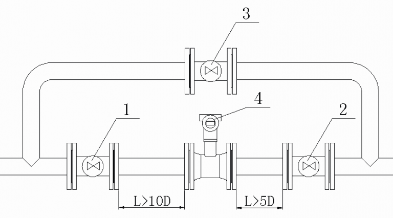

流量计前后直管段需要多长才合适?前十后五还是前五后十?

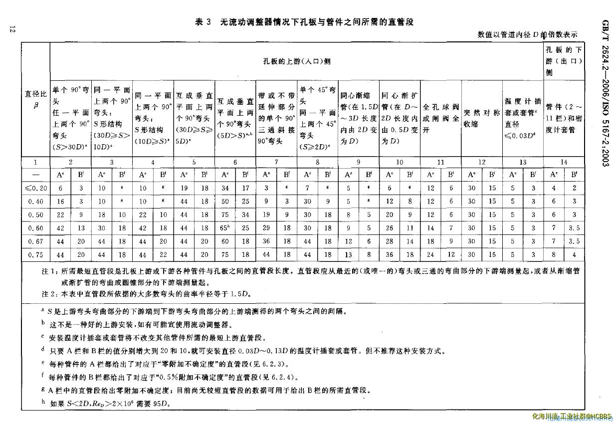

不同类型的流量计要求不一样,最好的是看厂家的安装说明书,节流装置一般需要的直管段都比较长,如果是标准的孔板之类的,也可以参照有关标准,例如这种:
发表于 2022-5-16 10:05:14

前十后五算是常规要求,如果前十不能满足,那就将后五去掉,如果前十还不行,那就前五,这是最低要求了。

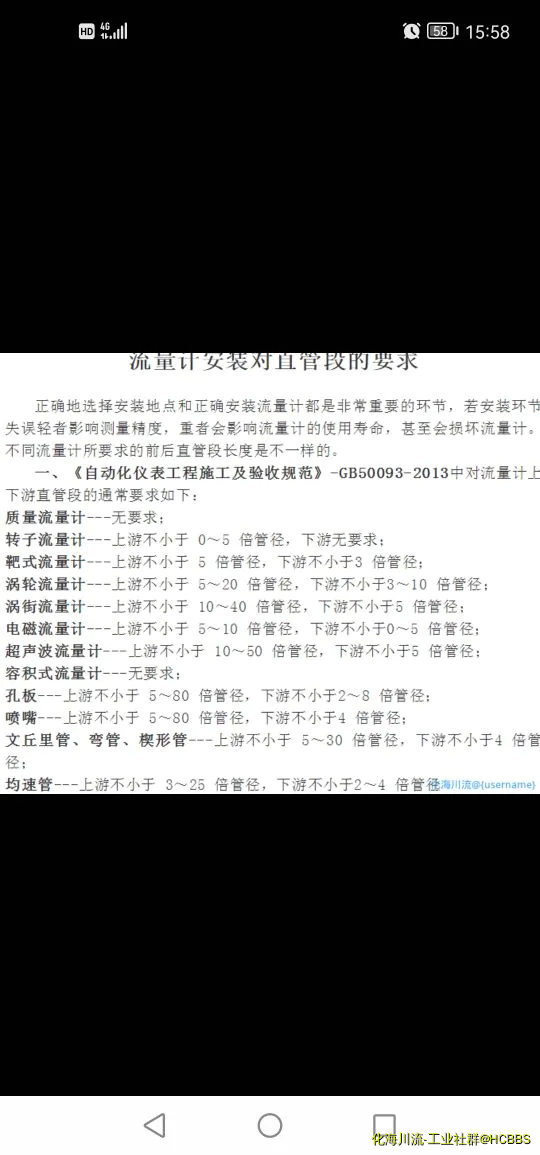

dellkeyVIP会员 VIP会员 | 显示全部楼层       最后访问IP四川省
80372571 发表于 2022-5-15 11:38
看是那种流量计,要求不一样的,不过前十后五绝大部分都满足要求了。
各种流量计安装对直管段的要求
