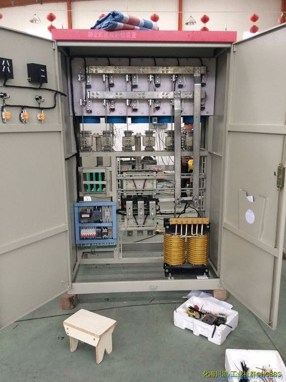

       静止进相器是专为大中型绕线式异步电动机设计制作、接于电动机转子回路的无功功率就地补偿装置。异步电动机正常运行后,静止式进相器采集电动机转子电流信号,经微处理器CPU处理后给可控硅晶闸管发出触发信号。由可控硅晶闸管组成的交—交变流器将工频电源变为和电动机转子电流同频率的附加电势,加在电动机转子回路中,改变转子电流和转子电压的相位关系,通过磁场进而改变电动机定子电流和定子电压的相位关系,减小功率因数角,提高电动机功率因数。定子电流下降,降低电动机自身铜损和温升,提高电动机的过载能力,从而改善电动机的运行状况。静止进相器自上世纪90年代问世以来,已广泛应用于工矿企业各种绕线式异步电动机的无功补偿,并取得了巨大的经济和社会效益。与此同时,在使用过程中,也不同程度地遇到了一些问题,襄阳源创工业控制有限公司现将我们多年来积累的一些静止进相器使用与改造经验进行一下总结。
1.    静止进相器的常见故障:
1.1    晶闸管击穿
会造成静止进相器投入时,进相主变压器一次线圈保护的低压空气断路器开关过流跳闸、熔断器熔断,或者虽能投入进相、但投入后主电机电流下降幅度比正常时要小且电流波动大,指针式功率因数表指示不稳,表针摆动幅度较大,很短时间内静止进相器的主回路及电抗器发热严重。这时要更换坏可控硅
1.2    冷却风机(风扇)故障
        造成静止进相器晶闸管和散热器室内的关键器件散热条件不良,晶闸管和散热器发热严重,加速晶闸管和散热器的氧化老化过程,**缩短可控硅使用寿命。
1.3    主控板、触发板等故障
造成不能正常投入静止进相器或投入后主电机电流下降幅度比正常时要小且电流波动大,指针式功率因数表指示不稳,表针摆动幅度较大,进相器主回路环流现象严重。
2.主要改进改造措施:
  根据以上对其常见故障及原因分析,我们主要采取了下列改进改造措施:
3.1 严格把关备品配件的产品质量,例如晶闸管器件、冷却风机(风扇)等均选用正规厂家的优质品,更换时均按产品说明书的要求精心操作、注重细节。
3.2 改造静止进相器的控制线路,不再简单地把绕线式电动机起动时转子回路短接接触器的闭合信号作为能投切条件,而是增加了一段时间延时及电流检测联锁,在绕线式电动机确实起动完毕电流正常后,才能允许进相器投切操作。
3.3 将采取分流器采样型的静止式进相器全部改成用优质霍尔传感器采样、九点智能算法型静止式进相器,可提高采样精度及无功补偿效果。
