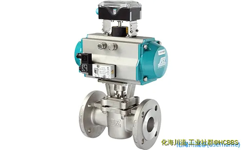

青海云天化国际化肥有限公司转鼓复合肥装置自开车以来,渣酸调节阀存在两个问题:第一,长期小开度运行,阀门开度在5%左右,导致很难控制,无法投自动;第二,阀门衬套冲刷损坏,阀芯腐蚀,导致内漏,甚至阀芯碎裂、卡死导致停车。
前后使用过FLOWSERVE旋塞阀、YADI旋塞阀、SZZ陶瓷阀以及FLYGER球阀,均无法满足长周期运行的工艺要求,具体情况见表1。
表1 阀门使用情况表
2019年3月27日使用AZ笼套型旋塞阀,在运行中周期检查,跟踪运行情况,并无异常;2020年装置度大修,解体检查发现笼套有腐蚀情况,但不影响工艺指标的控制。2020年5月9日更换新备件。AZ笼套型旋塞阀在线运行时长13个月,可以保证装置长周期运行。

5、渣酸调节阀选型方面的思考
①调节阀选型Cv值计算要准确
选型首先要根据实际工艺参数来计算调节阀Cv值,进行选型,避免小开度运行。Cv值计算是否准确,主要决定于产品部工艺参数提供得是否准确,必须重视。
②调节阀类型选择要适合实际生产的工艺
渣酸介质中有产生结晶的因子,而且介质中有编织袋碎屑、微小颗粒等异物,所以不能选择球阀。笼式旋塞阀比较合适,第一因为阀芯少量结晶,不会导致与PTFE阀座卡死,PTFE比金属软,又有自润性能和抗变形能力;在PTFE中添加一定比例的玻璃纤维,衬套的抗冲击强度和耐磨损度提高30%,可以在220~250℃长期使用。第二流体经过笼式旋塞阀时,只有内阀芯(笼套)被冲刷,很好地保护了衬套的冲蚀,避免出现内漏,可以长周期使用。如果腐蚀而损坏,也不影响调节阀的正常工作。第三笼式旋塞阀的流道虽有缩颈,但全开时阀芯对介质流通无任何阻挡,与O型球阀相似,介质有杂物,也不会堵塞阀芯。且流路简单,流阻很小,具有高压力恢复能力。
根据阀门运行情况和生产工艺尝试新材料半料浆生产工艺中,对于阀芯的腐蚀,可以尝试904L材质的阀内件;也可以尝试阀内件喷涂特种陶瓷,提高抗冲蚀强度和耐腐蚀能力。
5、小结
转鼓复合肥装置渣酸调节阀FV-04601选笼式旋塞阀,适合本装置的长周期运行;对于阀内件的腐蚀,要继续收集工艺数据,进行分析,并尝试新材料。
