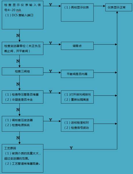

流量控制系统故障分析步骤
登录/注册后可看大图
常用仪器仪表的故障现象处理方案……

5.差压式流量计常见故障及分析
序号
故障现象
故障原因
处理方法
指示为零或移动很小
平衡阀未全部关闭或泄露关闭平衡阀,修理或换新
节流装置根部高低压阀未打开打开
节流装置至差压计间阀门、管路堵塞冲洗管路,修复或换阀
蒸汽导压管未完全冷凝待完全冷凝后开表
节流装置和工艺管道间衬垫不严密拧紧螺栓或换垫
差压计内部故障检查、修复
2
指示在零下
高低压管路反接检查并正确连接好
信号线路反接检查并正确连接好
高压侧管路严重泄漏或破裂换件或换管道
3
指示偏低
高压侧管路不严密检查、排除泄漏
平衡阀不严或未关紧检查、关闭或修理
高压侧管路中空气未排净排净空气
差压计或二次仪表零位失调或变位检查、调整
节流装置和差压计不配套,不符合设计规定按设计规定更换配套的差压计
4
指示偏高
低压侧管路不严密检查、排除泄漏
低压侧管理积存空气排净空气
蒸汽等的压力低于设计值按实际密度补正
差压计零位漂移检查、调整
节流装置和差压计不配套,不符合设计规定按规定更换配套差压计
5
标尺超出标尺上限
实际流量超过设计值换用合适范围的差压计
低压侧管路严重泄漏排除泄漏
信号线路有断线检查、修复
6
流量变化时指示变化迟钝
连接管路及阀门有堵塞冲洗管路、疏通阀门
差压计内部有故障检查排除
7
指示波动大
流量参数本身波动太大高低压阀适当关小
测压元件对参数波动较敏感适当调整阻尼作用
8
指示不动
防冻设施失效,差压计及导压管内液压冻住加强防冻设施的效果
高低压阀未打开打开高低压阀
