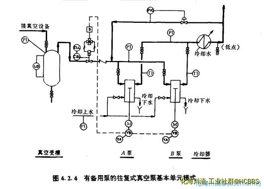

请问为什么往复式真空泵进口为什么要设 35.png 36.png 置联锁切断阀?

从图上看应该是“请问为什么真空泵出口为什么要设置联锁切断阀?”为“入口”吧?

防止设备停运,对工艺造成影响。

设想一下,若是没有连锁的继续,会将那个罐子抽瘪是非常可能的,或者是因过负荷造成电器方面的损毁,,,,,。所以要设置联锁以保证设备的安全生产。供参考。  详情 回复 发表于 2022-5-12 15:17

电机停止连锁切断阀,怎么会抽憋罐?

电机停止连锁切断阀关闭是为了保护已建立的真空,防止破坏真空

请仔细阅读理解楼主的议题,然后再疑问。

赞同7楼观点,防止破坏系统的真空

真空泵出口通常通往尾气系统、火炬系统或者直接排大气,如果不设置联锁切断阀,则背压侧的气体会倒灌,引起安全风险。虽然有单向阀,但单向阀肯定有泄露的,靠单向阀来阻断倒灌是不可靠的,只有VI级密封的切断阀才是终极可靠方案

这就是一个单纯的截止阀。
你要理解,单向止回阀只是能够快速的起到截止阻隔作用,但是其泄露量很大,对于密闭系统而言,通常的设计就是再增加一个截止阀用来关闭。
图中PID标示的是YA,就是说,真空泵吸入口前的阀门是一个事件截止阀,当真空泵电机故障停止运转后,报警,同时关闭截止阀,在截止阀动作前,单向逆止阀已经完成了逆止作用。
此外,这个截止阀也是单向逆止阀的备用阀。

真空泵在启动或者关闭时,是没有真空的。这时,被抽系统一般都是处于真空状态。如果没有自动连锁的切断阀,被抽系统的真空就会被破坏。而且,真空泵自身的真空度达到某个设定值,连锁阀才会打开。
