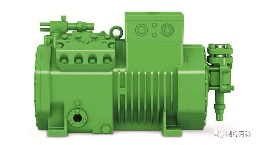

1、半封活塞制冷压缩机
在各种类型制冷压缩机中,活塞式压缩机是问世最早、至今还应用比较多一种机型。比如说半封闭式活塞制冷压缩机,在冷冻冷藏设备上广泛使用。常见的厂家有:艾默生,比泽尔,三洋,都凌等压缩机。
登录/注册后可看大图
半封闭式活塞制冷压缩机特点:能压力范围和制冷量较广,对材料要求低,技术上较为成熟,压缩机系统比较简单,但是很怕液击
半封闭活塞式制冷压缩机常见故障有两方面:机械故障和电气故阵。机械故障常见的有连杆、曲轴、阀片阀板磨损或损坏;电气故障以电动机绕组短路、断路和烧毁比较多见。

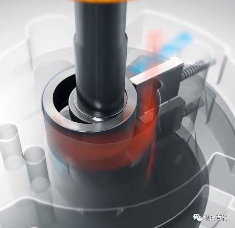

2、双转子制冷压缩机
双转子压缩机如今广泛应用于家电电器中,而且转子压缩机出口规模逐年走高,从2009到2019冷年的十年复合增长率为12.8%,现在有不少的空调设备在7匹以下选择双转子压缩机。
转子压缩机特点:零部件少结构简单。易损零件少,运行可靠。没有吸气阀片,余隙容积小,输气系数较高,加工精度要求较高,密封性能较差,泄露损失较大。
登录/注册后可看大图
之前有朋友问涡旋压缩机和双转子压缩机他们对比分别有什么优势。双转子压缩机优势在于:低频能效比好,高频能效比不如涡旋,噪音震动磨损比涡旋稍大,寿命比涡旋短,做大排量难。涡旋压缩机优势在于:低频能效比一般,高频能效比比涡旋好,噪音震动小磨损,寿命长,可以做到大排量。

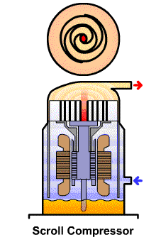

3、涡旋制冷压缩机
涡旋压缩机主要由:动盘(涡旋转子)、静盘(涡旋定子)、支架、十字联轴环、背压腔、偏心轴组成。它可分为低压腔压缩和高压腔两种。
登录/注册后可看大图
低压腔压缩机表现为整个外壳都是低温的,壳腔内(除排气口及排气腔)都是低压的;高压腔压缩机表现为整个外壳都是高温的,壳腔内(除吸气口及吸气腔)都是高压的。
涡旋压缩机特点:运行平稳、振动小、工作环境宁静,易损部件极少,运行平稳,噪声低,寿命长,有较高的EER值, 在冷冻冷藏和空调系统都有使用。

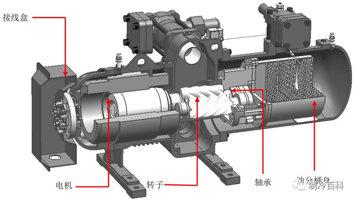

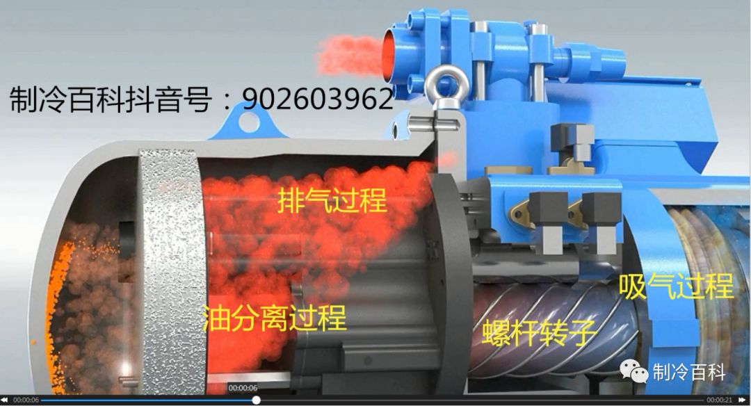

4、螺杆制冷压缩机
螺杆制冷压缩机主要由机壳、转子、轴承、轴封、平衡活塞、能量调节装置等组成。螺杆制冷压缩机有两个具有螺旋状齿槽的螺杆相啮合旋转,造成齿间容积的变化,从而完成吸气和压缩机的过程,冷量可在10% — 100%之间无级调节。螺杆式制冷压缩机现广泛使用在冷冻冷藏和暖通空调设备。
登录/注册后可看大图
螺杆制冷压缩机特点:转子、轴承强度和耐磨程度都比较高;排气量几乎不受排气压力的影响;在宽广的工况范围内有保持较高的效率;可实现能量无级调节,对进液不敏感。
之前有人在制冷百科技术群问,螺杆压缩机到底怕不怕液击,很多人回答说不怕液击。其实螺杆压缩机也怕液击,只是螺杆压缩机对少量回液没有那么敏感摆了,大量回液一样会造成压缩机故障,这一点需要注意。
登录/注册后可看大图

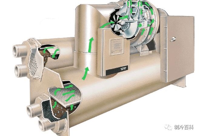

5、离心制冷压缩机
离心式制冷压缩机属于速度型压缩机,是一种叶轮旋转式的机械。它是靠高速旋转的叶 轮对气体做功,以提高气体的压力。单机容量在1200kW以上的制冷压缩机,几乎全部采用离心式制冷压缩机,一般在大型特大型空调设备都是用离心压缩机。
登录/注册后可看大图
离心式制冷压缩特点:动平衡特性好,振动小;磨损部件少,连续运行周期长;易于实现多级压缩和节流,实现多种蒸发温度;能够经济地进行无级调节;制冷量较小时,效率较低;容易喘振,
