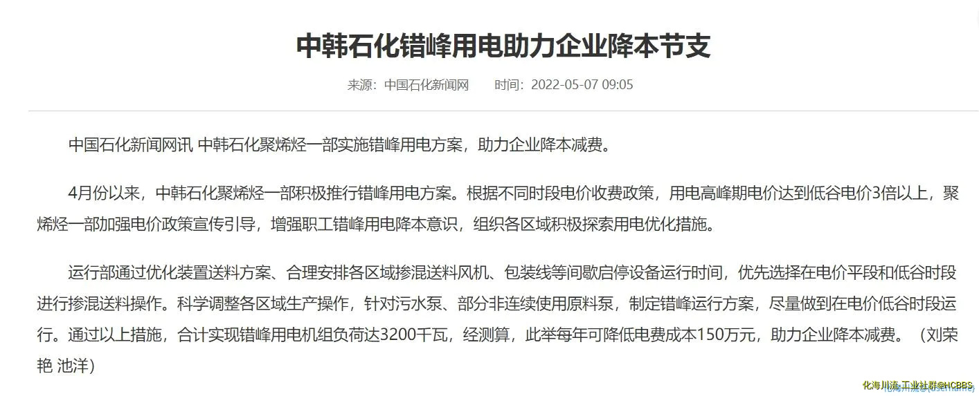

[资源分享] 【海川它山之石】你家企业有通过错峰用电规划来降低成本吗?

连续性生产的石化行业不适合错峰生产,一天内反复降、提负荷。

这种做法通过将企业基础电费模式从按容量缴费改为按需量缴费,然后通过合理组织生产,调配负荷,降低一个月内最大需量,从而降低电费。是否可行要看工艺,也可以通过配置储能设备,削峰填谷,降低需量电费。当然,后者一般适用于小化工企业。

化工企业连续生产,无法夜间错峰用电。
