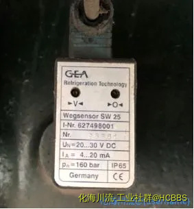

GEA双螺杆压缩机,一般原配置的能量位移传感器型号为:627498001和627498003。目前,GEA已经将此配件升级为最新的型号为:627500015或者627500016(防爆型),新的能量位移传感器完全替代以前的627498001和627498003等老款型号。其中627500016为防爆型,主要应用在化工、煤矿、油气田等场合。
GEA新旧能量位移传感器对比:
一、 外观对比:
        老款外观                                   新款外观
二、 接线对比:
         老款接线                                    新款接线
三、 校准调节:
         老款校准                                    新款校准
无论老款还是新款的GEA能量位移传感器,都需要现场进行校正后才能正常使用,校正工作需要专业的工程师负责进行。
老款GEA能量位移传感器627498001和627498003的校正方法:
1、传感器电压为24v直流(最大)。
电压超过此值会导致破坏!
2.严格按照图示进行接线,不要接错。
3 .校准容量控制输出值:
最小位置:4+0.2 mA(0%…1,5%)
最大位置:20+0.5 mA(100%…103%)
新款GEA能量位移传感器627500015或者627500016的校正方法:
1、先至少送电*秒以上,然后按住中间的按钮*秒,红灯、绿灯都是灭的,松开按钮,移动滑阀到最小位置并至少保持,按按钮*下,按红灯会持续的点亮,等待最小位置校正然后红灯灭,这样最小位置就定下来了!
2、然后将滑阀移动到最大位置,按按钮*下,然后红灯不停闪烁,然后红灯灭,最大位置校正成功。
