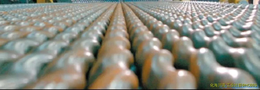

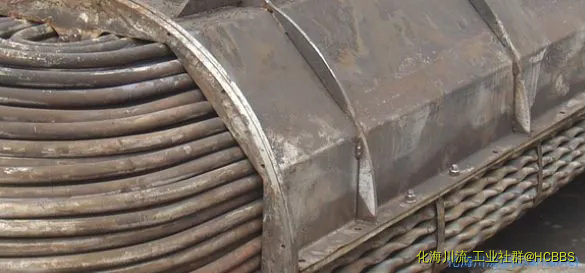

十多年前由中石化某设计院、某石化企业和某制造单位联合开发的“扭曲管换热器”,采用这个计算使得管内外传热效果均得到强化,管外取消了折流板,制作成的换热器见下图

首先在哪个项目使用,效果如何  详情 回复 发表于 2022-5-9 12:20

首先在哪个项目使用,效果如何

1 过去是国外产品,1985年起应用在石化行业,国内较早应用是川东天然气项目
2 上述国内开发主要指通过试验获得传热膜系数,建立计算模型,再试验验证产品的传热压降振动
3 总体上说,传热效果提高20%以上

这样压扁是不是也减小了换热管流体流量???
发表于 2022-5-16 07:55:13
lupg | 显示全部楼层       最后访问IP上海市
1. 圆形截面积最大,但管程流量并非仅受制于截面积,还与包括粘度、压力降等诸多因素关联
2. 以压力降为例,在其他条件不变的前提下,扭曲管的压力将会有所增大,也即:增大压力降可以保持维持流量不变,或  维持压力降不变则流量有所下降
