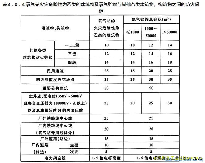

请教各位大神:20m3液氧贮罐与二氧化碳气体充瓶间的防火间距,是否应执行10米以上防火间距?《氧气站设计规范》第3.0.4条里的“其他各类建筑 ”如何理解,是否包含惰性气体充瓶间?

查一下二氧化碳装瓶间的耐火等级,最低为10米。
条文解释:3.0.4 本条为强制性条文。氧气站等的乙类建筑物、构筑物与各类建筑物、构筑物之间的防火间距,按照现行国家标准《建筑设计防火规范》GB 50016的有关规定,对原规范作了相应修改。

为什么有的设计院未执行液氧贮罐到二氧化碳充瓶间保持10米的距离,只留了3m距离,他们是不是有什么可靠依据?

不懂,应咨询有的设计院。
