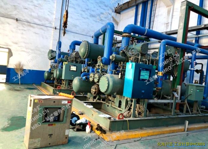

  约克工业压缩机被广泛应用于化工、食品饮料生产、多晶硅、醋酸、制药合成、天然气处理等领域,提供工业制冷和气体压缩等功能。控制系统采用的是昆腾TM和昆腾LX控制器,这是一台基于工业系统的计算机,操作系统平台为linux,采用串口与外围IO板进行通信,完成数据采集和控制功能。
     随着机组使用运行时间的加长,由于主板老化等原因,会时常出现控制器操作失灵、黑屏和无故自动重启的故障,**降低了制冷机组运行的可靠性和安全性,严重威胁设备的长周期平稳运行。随着控制柜不断更新换代,目前约克全球昆腾控制柜已经升级到最新的HD系列,昆腾TM和LX已经停产,厂家也已经基本停止了配件的供应与维修服务。
山东工冷汇网络信息科技有限公司可以提供约克全系列配置有昆腾控制系统的机组升级改造服务,包括且不仅仅限于:RWB、RWF、RXB、RXF、YLBC、YS-S7、YBC、YLBC、CYK、RWK等系列工业制冷机型。
升级的主要内容包括:原昆腾4、昆腾5主板升级成最新的昆腾6主板,数字板和模拟板也对应升级成了最新产品,人机界面从原来的10.4寸升级成了15寸的全彩色触摸屏,控制系统程序也从原来的昆腾TM和昆腾LX升级成最新版本的昆腾HD。
