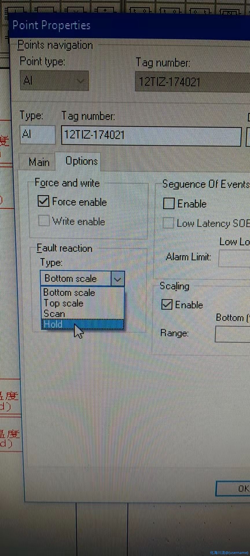

1.各位老师,SIS机柜,24V电源 正 负级端子排对机柜导轨或接地端子排有6-14V 交流电其它SIS机柜显示0.5V交流电,这是电源模块有问题吗?这是魏德米勒的电源模块,换了2个西门子的电源模块就测不出来交流电。
2.SIS组态,仪表故障可选保持,能选择这个选项吗?

1.这是标准的外壳漏电吧。可以让魏德米勒带台新的,把这个拉回去检测就行了。
2.SIS的所有参数及状态都需要工艺来确定然后由设计院来下达相关更改文件。见到文件才能作业,至于定怎么修改不属于你的职权范围,干错出事要坐牢的,明白?
