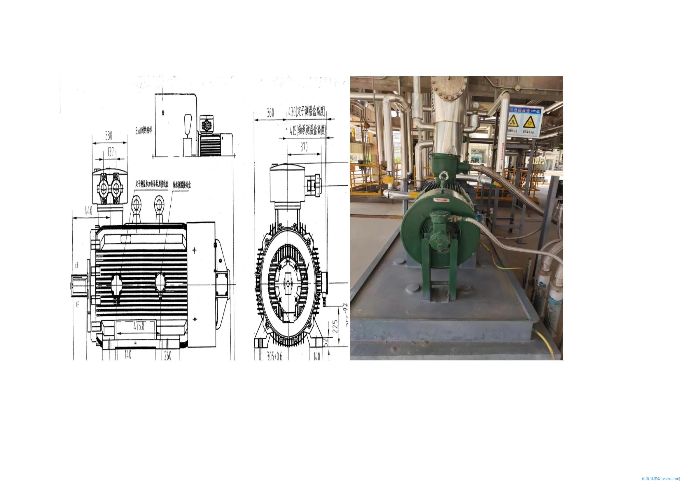

[讨论] 机泵求助
4.1K |25
囍仔VIP会员 VIP会员 | 显示全部楼层       最后访问IP上海市
海川大学一年  |  头衔:  【加氢设备工程师】
电机冷却,冷却方式为IC 411(全封闭,自动风扇冷却)
发表于 2022-5-9 12:09:59
qwlVIP会员 VIP会员 | 显示全部楼层       最后访问IP宁夏回族自治区
隔爆型变频调速三项异步电机冷却用JFP轴流风机。
发表于 2022-5-9 12:11:59
变频电机,因为变频了,电机转速降低,如果单独靠风叶降温,可能降温效果差,所以,单独加了这个降温风扇。
发表于 2022-5-9 13:32:30
heitudi46402900VIP会员 VIP会员 | 显示全部楼层       最后访问IP福建省
强制散热作用
发表于 2022-5-10 11:05:37
hua_jinxingVIP会员 VIP会员 | 显示全部楼层       最后访问IP山东省
海川小学2年  |  头衔:  【PLA聚合工艺】
冷却风扇
