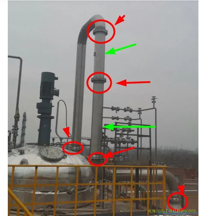

[资源分享] 【海川管道大家谈】这个管道为什么分成这样多段???
5.1K |26
【提示:直接搜索3330905可直达本帖。】
发表于 2022-5-1 15:59:35
发表于 2022-5-1 16:00:04
方便拆装,清洗!
发表于 2022-5-1 22:55:51
[attachimg]2986241[/attachimg] 为什么要这这里加一个拆卸???  详情 回复 发表于 2022-5-2 12:00
很明显并都不是管段,带设备铭牌的应该是厂家供货的设备,最大可能是混合器,那几根DN25管道是怎么接入主管的,还有设备口需要有可拆卸短节,方便设备后期维护。所以设计都是合理的。
发表于 2022-5-2 11:48:45

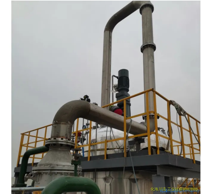

这个设备是搅拌类设备 [attachimg]2987023[/attachimg]  详情 回复 发表于 2022-5-3 18:32
那几根DN25管道是怎么接入主管的 可以看第二张图片  详情 回复 发表于 2022-5-2 11:56

那几根DN25管道是怎么接入主管的
可以看第二张图片
发表于 2022-5-2 11:56:21
龙腾九天 发表于 2022-5-1 22:55
方便拆装,清洗!
为什么要这这里加一个拆卸???
发表于 2022-5-2 12:00:45
关于这个拆卸段,个人觉得有两种可能:一是为了适应不同型号的混合器(其上部);二是拆卸段有增减连接管口的需要。  详情 回复 发表于 2022-5-6 16:53

带搅拌器的反应釜,釜顶的气相管线去冷凝器,立式的设备是冷凝换热器,可以对应PID 。  详情 回复 发表于 2022-5-3 18:44
沙漠里的游鱼 发表于 2022-5-3 18:32
这个设备是搅拌类设备

说的有道理 问题: 为什么釜顶的气相管道不直接按照路径1,去换热器,而要在路径2,绕一下》??  详情 回复 发表于 2022-5-3 19:24
沙漠里的游鱼 + 5 深入讨论
说的有道理
问题:

先有工艺,然后管道需要做应力分析,管道支架生根点,还有就是维修和操作空间,如果是1的走向,会有诸多不合理之处,所以最后是2这样的走向。  详情 回复 发表于 2022-5-3 21:00

这个需要看下工艺,所有人的判断都是基于过去经验
都没有问题,需要你了解具体工艺,物料特性以及工艺安全再去分析这个原因

错是没有错,感觉是法兰和弯头有点多
发表于 2022-5-6 12:52:30
反应釜出口的第一个弯头应该顺时针转90度,这样1可以给电机 减速机搅拌的维修留下空间,2可以给平台上正常巡检免去管段的阻隔;弯头下来直管;2段直管,再弯头,再直管,直管与反应釜钢架的槽钢平行,再弯头,进入下  详情 回复 发表于 2022-5-7 11:48
发表于 2022-5-6 16:53:12
竖直管的两个法兰之间应该是管道元件,如混合器,流量计之类的。有可能是空间限制才这样装的,竖直管加两个导向架更稳定。
