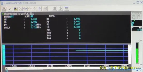

MODE:模式
SH:PV scale high limit  测量值量程高限
SL: PV scale low limit 测量值量程低限
PV: presses variable 现场测量值
OUT_V: Output value 输出值
ALRM:报警
HH:High-high limit alarm set point 高高限值报警设定值
PH:High-limit alarm set point 高限值报警设定值
PL: Low-limit alarm set point 低限值报警设定值
LL: Low-low limit alarm set point 低低限值报警设定值
P01: Extended Parameters 01 扩展参数01
P02: Extended Parameters 02 扩展参数02
P03: Extended Parameters 03 扩展参数03
P04: Extended Parameters 04 扩展参数04
BSTS:模块状态(本模块无此项)
MODE:模式
SH: PV scale highlimit  测量值量程高限
SL:PV scale low limit 测量值量程低限
PV:presses variable 现场测量值
SV:set point value设定值
MV:manipulated output value输出值
READBACK: Read back value 回讯值
MSH:MV Scale high limit MV刻度上限
MSL: MV Scale low limit MV刻度下限
OPHI:output high-limit index输出高限指数
OPLI:output low-limit index输出低限指数
ALRM: 报警状态
SVH: Set point high limit 设定值上限
SVL: Set point low limit 设定值下限
FST_VAL:Fault state value 故障状态值
BSTS:模块状态(此模块无此功能)
经常用到的功能
1、     修改测量值量程
在生产过程中,原设计仪表的量程达不到使用要求,测量值超出量程,此时需要根据现场测量表的最大量程修改到合适的使用量程。当现场测量表量程修改完成后,DCS中仪表量程与现场仪表量程一致,否则DCS显示的数值就会不准。
2、     报警值的设定修改
在运行时因工艺状况发生改变或设计给定报警值不符合实际需求,DCS中就会出现高频次报警,此时需要在TUN中更改HH、HI、LL、LI、DL等报警值,以达到报警需求。
3、     输出限位的设定
1、     调整控制器的PID参数
1、     复杂控制回路PRD功能的使用
