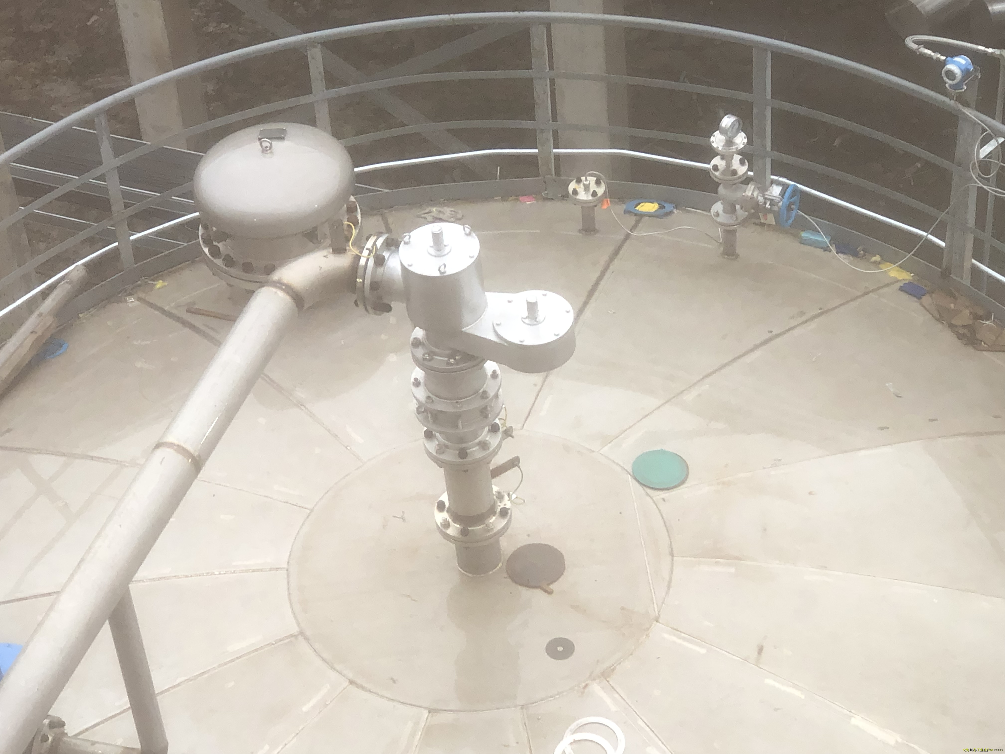

请问上面偏心结构是干嘛的,有啥用,就是罐子顶部正中心?谢谢谢谢!

旁边哪个是呼吸阀
发表于 2022-4-26 15:37:43
名羊楼主 VIP会员 VIP会员 | 显示全部楼层       最后访问IP浙江省
沙漠里的游鱼 发表于 2022-04-26 15:37
<br /><br />旁边哪个是呼吸阀<br />
右边的那个

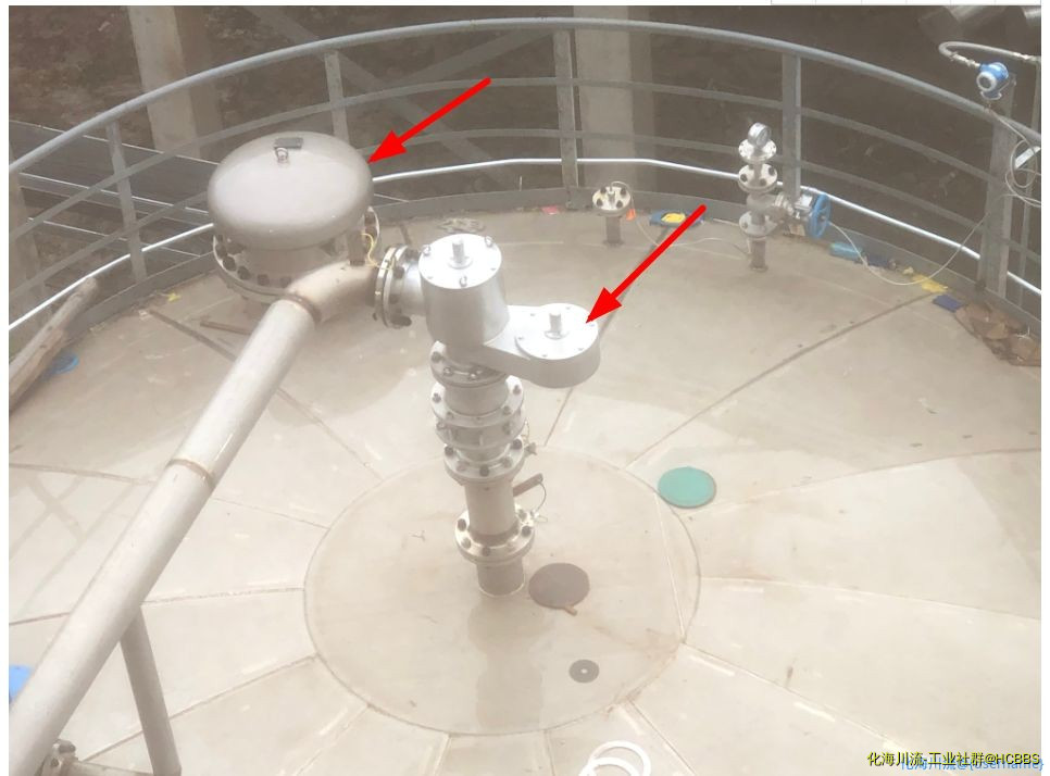

中间的是呼吸阀,用来调节罐内压力的,左上角的是紧急泄放阀。

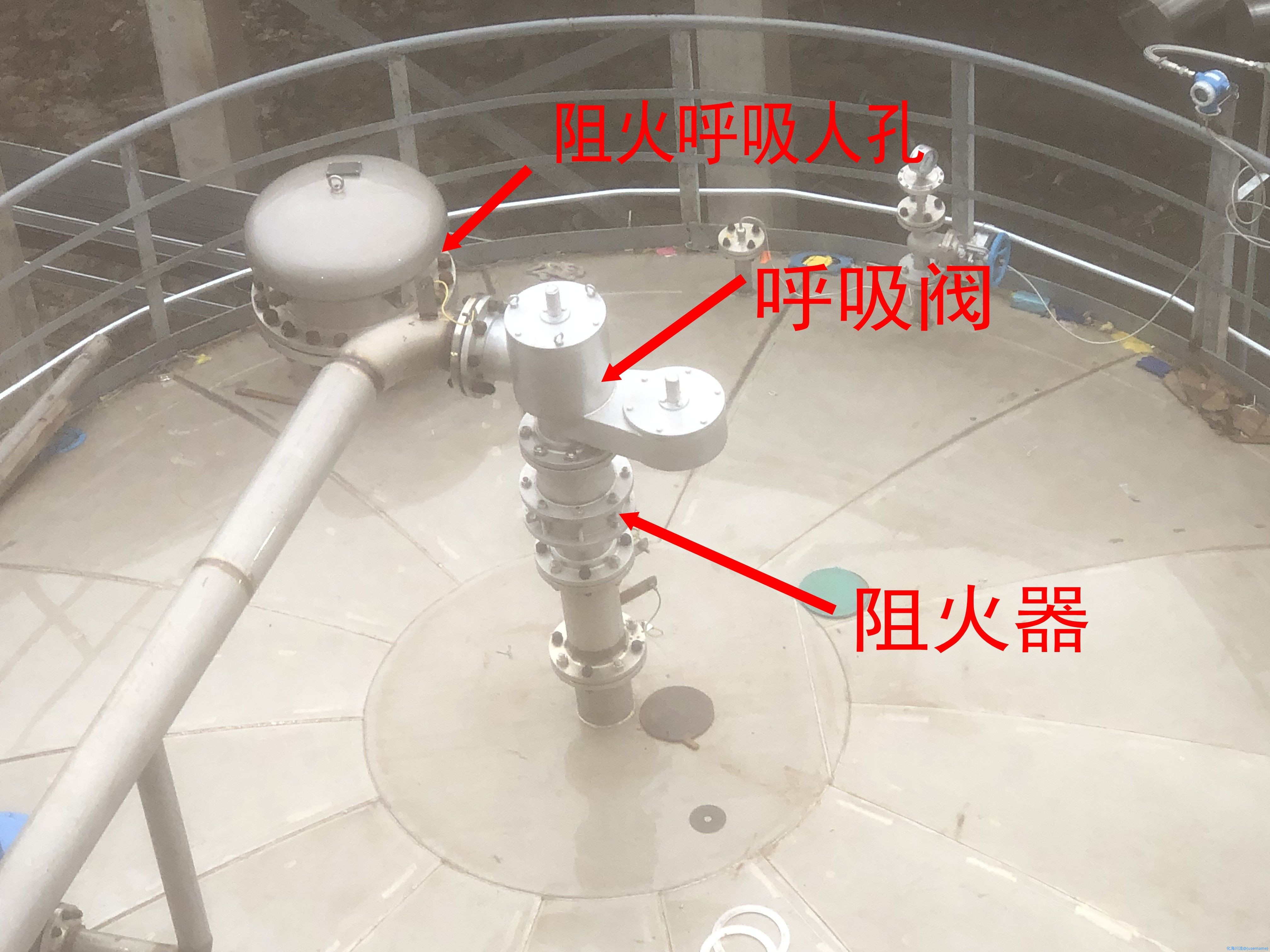

阻火呼吸人孔   呼吸阀  阻火器
发表于 2022-5-1 22:17:49
阻火器
阻火器

正解!  发表于 2022-5-2 09:23

边上的是呼吸阀,中间这个不知道什么东西,第一次见到
发表于 2022-5-25 12:43:26
呼吸阀上面管道是吸收注入气体操持平衡压力的管道
